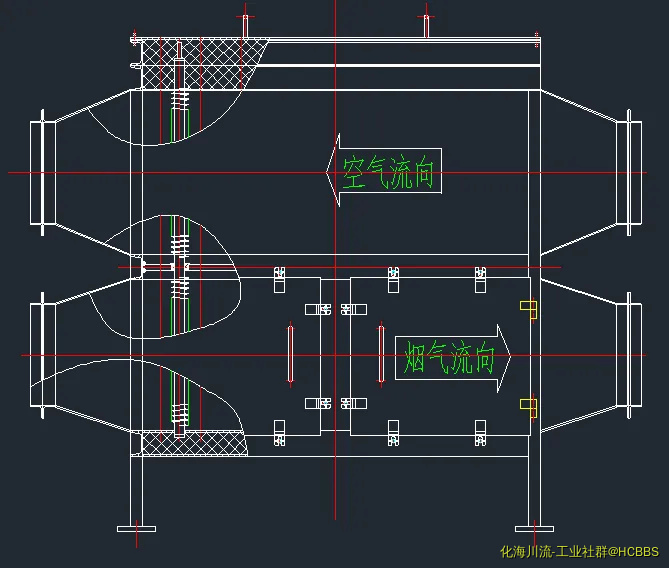

准星_QOEHVIP会员 VIP会员 | 显示全部楼层       最后访问IP山东省
这种选用热管式换热器也是可以的。
发表于 2019-6-24 11:26:21
热管式是怎么样的?有图吗?  详情 回复 发表于 2019-6-24 12:15
准星_QOEH 发表于 2019-6-24 11:26
这种选用热管式换热器也是可以的。
热管式是怎么样的?有图吗?
发表于 2019-6-24 12:15:35
仅是简图,详情私聊。  详情 回复 发表于 2019-6-25 08:40
青涩年华 发表于 2019-6-24 12:15
热管式是怎么样的?有图吗?
有,我贴个示意图吧。
发表于 2019-6-25 08:34:04
热管式是怎么样的?有图吗?
仅是简图,详情私聊。
发表于 2019-6-25 08:40:07
