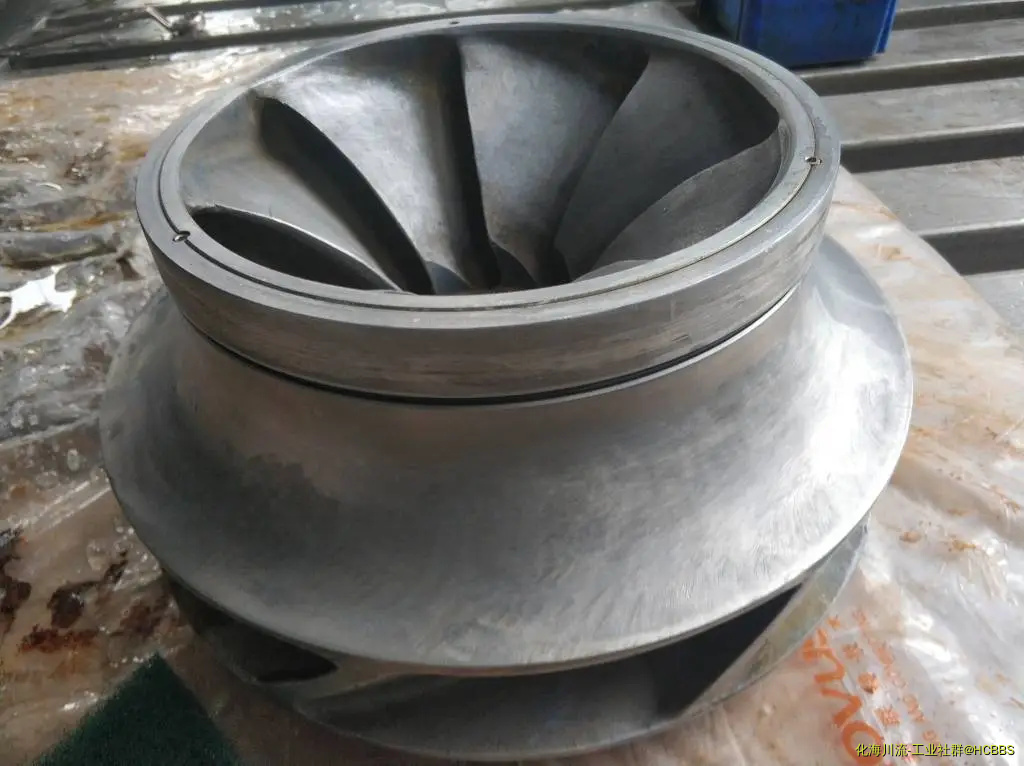

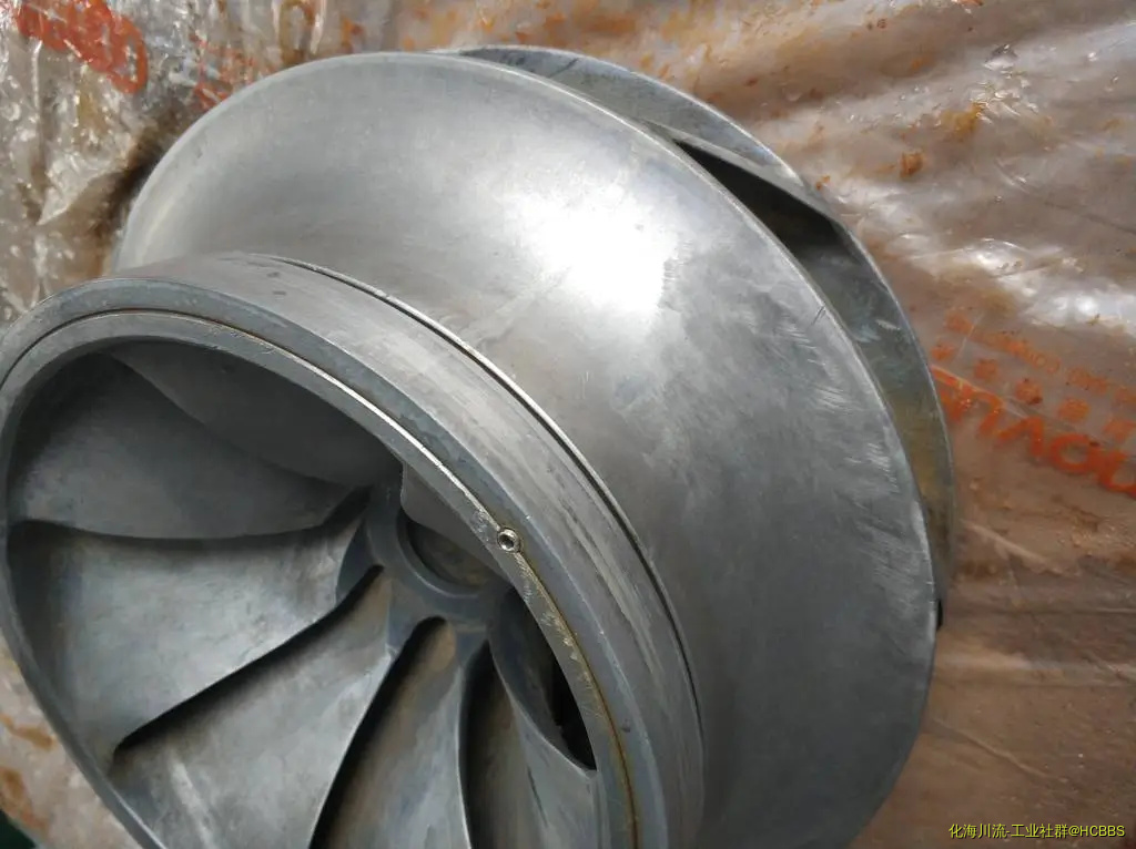

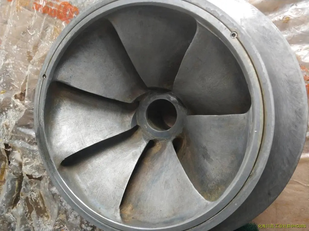

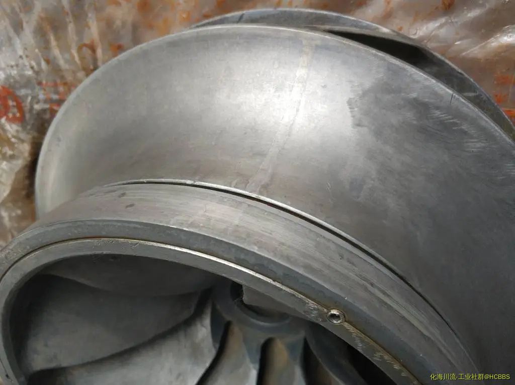

[讨论] 叶轮酸洗后颜色正常与否
2.4K |20
跳转到指定楼层
3983596_FPPZVIP会员 VIP会员 | 只看该作者 回帖奖励 |倒序浏览 |阅读模式       最后访问IP江苏省
荣誉会员  |  头衔:  TA未设置
材质:不锈钢(Z5CD12-01)

孔庆保-系统节能VIP会员 VIP会员 | 只看该作者       最后访问IP江苏省
简介--一般来讲不建议酸洗,很容易伤到轴孔及叶轮口环间隙,会降低效率的。-登录查看全文

wenyueVIP会员 VIP会员 | 只看该作者       最后访问IP新加坡
简介--是啊,啥材质,百度查不出来。叶轮表面的黄色是什么?-登录查看全文

14
3983596_FPPZ楼主 VIP会员 VIP会员 | 只看该作者       最后访问IP江苏省
荣誉会员  |  头衔:  TA未设置
简介--我去咨询下酸洗液厂家-登录查看全文
简介--马氏体不锈钢能酸洗吗?不会被腐蚀吗?-登录查看全文
荣誉会员  |  头衔:  TA未设置
简介--能的,碳钢件也能酸洗,但是酸洗液的浓度、酸碱度和腐蚀性因材质不同而有区别,一般碳钢应该叫清洗液了-登录查看全文

张建民_SJPWVIP会员 VIP会员 | 只看该作者       最后访问IP内蒙古自治区
简介--不正常-登录查看全文
简介--3983596_FPPZ 发表于 2019-6-20 11:11 能的,碳钢件也能酸洗,但是酸洗液的浓度、酸碱度和腐蚀性因材质不同而有区别,一般碳钢应该叫清洗液了 我的理解,这样称呼清洁更妥当一些 ...-登录查看全文

1撇嘴一丝微笑68VIP会员 VIP会员 | 只看该作者       最后访问IP辽宁省
简介--316耐酸碱不锈钢清洗没问题-登录查看全文
