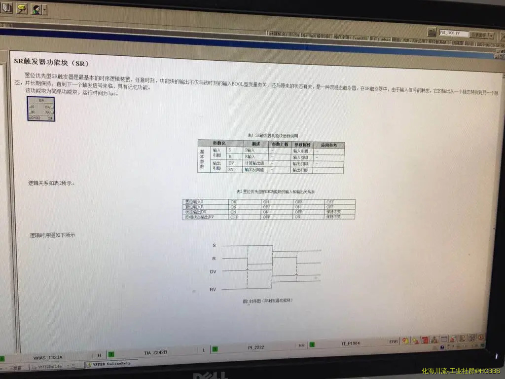

[求助] 哪位大神帮我看看这个逻辑图
1.9K |5
跳转到指定楼层
20057614VIP会员 VIP会员 | 只看该作者 回帖奖励 |倒序浏览 |阅读模式       最后访问IP福建省
简介--求大神给讲解一下,通俗易懂,简单形象最好,照顾一下我这个小白!-登录查看全文

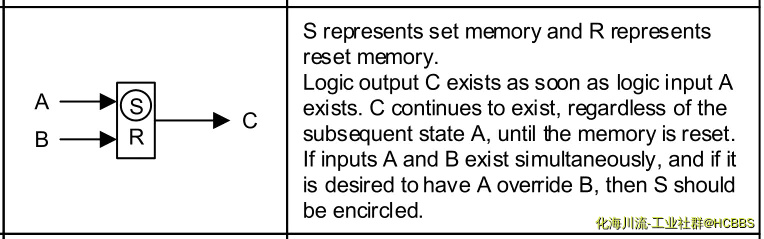

简介--本帖最后由 qq_满满的808808 于 2019-6-17 11:36 编辑 至位优先器啊,A是至位端,B是复位端。你要是看不懂英文百度拍照翻译呀-登录查看全文

简介--A   B     C 1   1     1 1   0     1 0   1     0 0   0   &nbs ...-登录查看全文
发表于 2019-6-17 12:53:35
4
我的名片lyczliVIP会员 VIP会员 | 只看该作者       最后访问IP江西省
简介--S是置位,即将C置位为1;带圈表示优先;R 是复位,将C复位为0.-登录查看全文

简介--这个你需要动态理解,输出会保持前一个状态 ,给你看看浙大中控的解释-登录查看全文
发表于 2019-6-18 09:01:36
6
yangbo901823VIP会员 VIP会员 | 只看该作者       最后访问IP浙江省
简介--这个就是RS触发器,搞工艺的确实不太好懂。-登录查看全文
