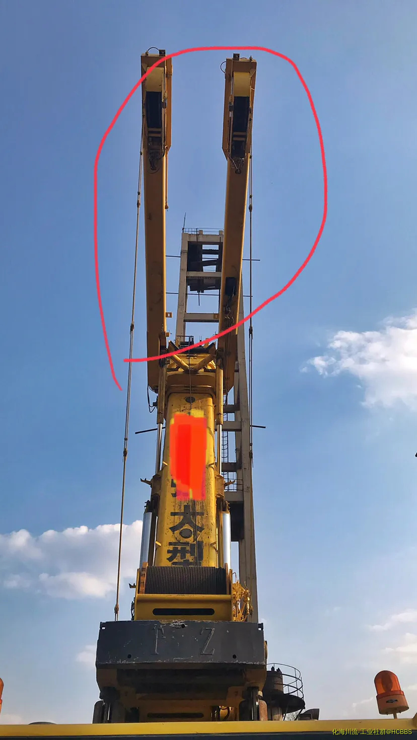

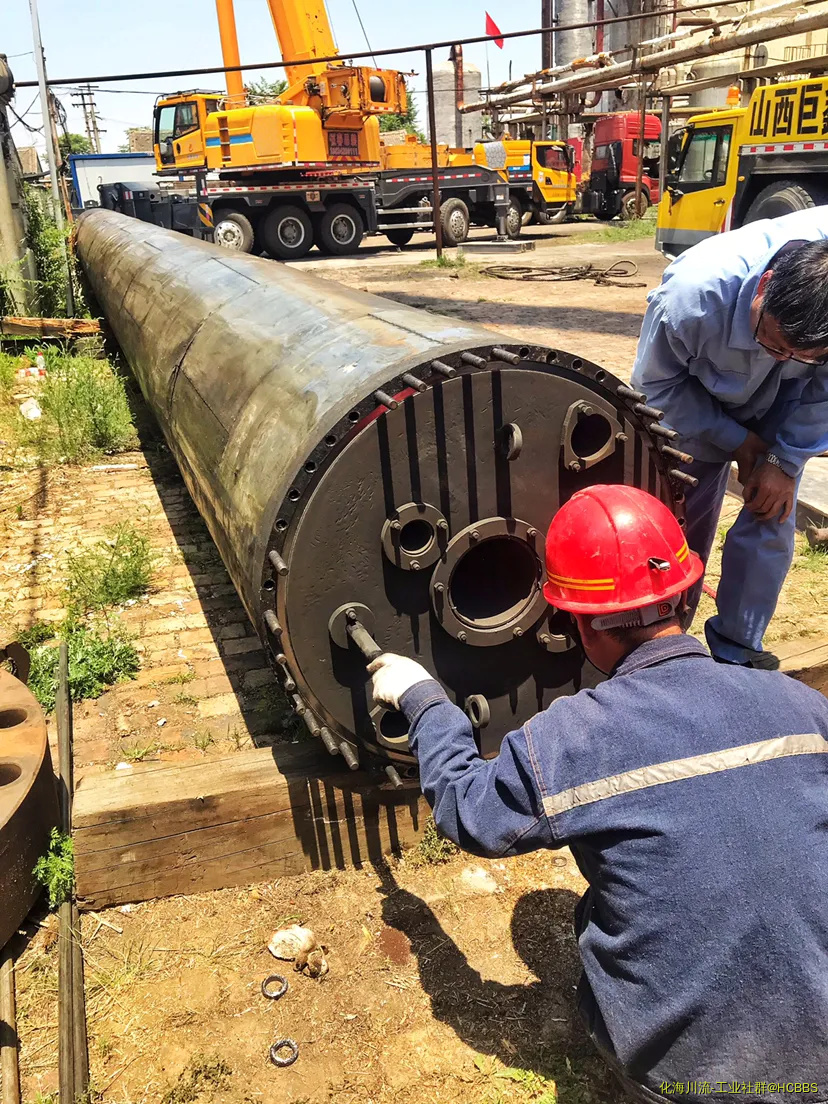

DN1000的甲醇合成塔如何卸出催化剂,如图1内件已被吊出,图2是
已经内件大盖,只剩内件内盖,图3是拆掉内盖和丝网后漏出换热列管,由于化工家没有内件结构图,不知道换热列管与内件后段是否相连,不知道内件内催化剂有几床?怎么卸出?或者哪位坛友能分项以下此类甲醇合成塔内件结构图,谢谢!

houzi910VIP会员 VIP会员 | 显示全部楼层       最后访问IP陕西省
切开筒体,靠堵板,触媒就卸出了
发表于 2019-9-17 12:44:29
或者不用吊出内件,真空吸出触媒
发表于 2019-9-17 12:48:53
