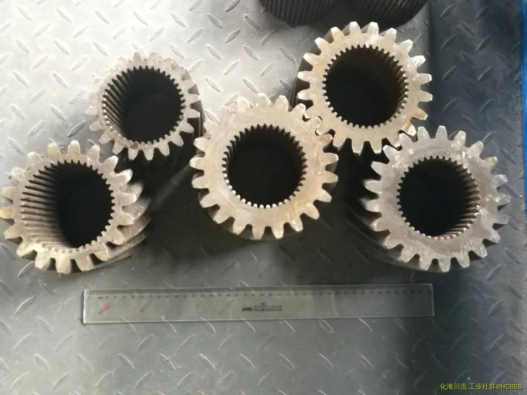

厂里齿轮减速机的齿轮坏了,让我测绘下,然后出去加工。我担心弄不准尺寸,怕不知道材料,粗糙度,配合度,加工完之后不能用。厂里为了省测绘钱,直接让我干了。

给厂里提建议,看在哪家减速器厂定做了,让人家过来测绘,你做好全程配合服务即可(不然有大坑啊----)

我也这么想啊,可是在领导面前开不了口。觉得通过这个可以学习下,弄好了还可以涨工资。我准备好了solidworks,还有画齿轮的软件,现在需要确定分度圆,模数,齿数,螺旋角。感觉分度圆和螺旋角难测。  详情 回复 发表于 2019-6-13 21:18

你准备拿直尺测量?

我准备好游标卡尺了  详情 回复 发表于 2019-6-13 21:35

找做齿轮的厂家量一下吧,不是干这个的容易出错,隔行如隔山。

请您跟我讲一下吧,我大学也学过机械设计,就是没测绘过。想大胆干一下,大不了测不出螺旋角,我自己定一个角度,分度圆减速比一样能用就行了  详情 回复 发表于 2019-6-13 21:48

这个我们一般都是原厂采购的,不知测绘出的尺寸可能有偏差,影响以后的使用寿命,运行状态,整不好外加工还有贵呢

先测量出数据,通过计算调整,才能出图。

最好找外面专业的人来做,不要太过于表现自己,否则不配套或者后期有问题,麻烦都会找你,严重的话你就自己辞职吧。我之前就是这样,结果就辞职了,我发誓这辈子都不画图。

自己测绘有很大的困难,当初我单位测绘进口减速器,图纸都是南高齿测得,我们之轮定做回来后发现怎么都装配不当,最后查查来查去发现变位系数搞错了,又重新加工一件,装是可以装了,但是吃面太软,寿命大打折扣(测绘会用到齿厚测量仪、卡尺、硬度计,还要材料、润滑等等,弄不好这个坑把你坑死了,出力不讨好,做这类活还不如多动动脑筋做其它实用小改进了)

变位系数怎么测定,通过中心距来配凑吗  详情 回复 发表于 2019-6-21 14:28

量分度圆计算出模数和齿数就行了,斜齿还得有个螺旋角,这东西不太好测准

螺旋角我根据齿全高公式和齿顶圆公式推算出来了。变位系数怎么测定呢,根据中心距配凑吗,我感觉中心距测不准  详情 回复 发表于 2019-6-21 14:30
