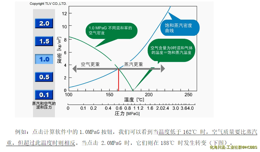

请问:蒸汽设备中的不凝气排放问题,不凝气若是空气,设高点放空阀,一定能保证空气排出吗?空气比水蒸汽密度大,为什么会从高点排放?

可以,下面都是水,没有什么密度大小问题。

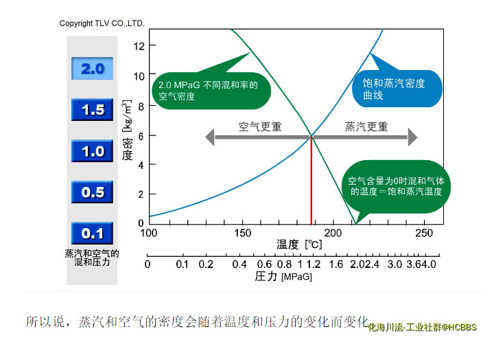

放空--朝大气放空或朝上放空;排液--排向地面或以下;高点放空的优点:①能够完全将装置及管线内部的空气全部放空,不会存在盲区;②蒸汽是高温介质,高点放空较为安全,防止烫伤等事故发生;③带压蒸汽放空需设置消音器,远离地面或者装置的高处起到降噪作用;一般建议安装压力平衡式的排空气阀来排出蒸汽系统中的热空气;
发表于 2019-6-14 15:13:14
蒸汽与空气在不同压力温度下的密度曲线
蒸汽与空气在不同压力温度下的密度曲线
您好,我们是实验室的,如果蒸汽和空气的混合压力是0.1Mpa,温度分界点是多少呢  详情 回复 发表于 2019-6-14 20:45
谢谢您  详情 回复 发表于 2019-6-14 20:38

不好意思 这个我不清楚,应该有相关软件或者资料文献查阅参考,我的观点来自于实际生产或操作经验之谈。
