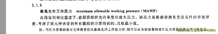

怎么理解最高允许工作压力: 微信截图_20190606162300.webp
套用压力容器的相关规定:这类管道一般都有如下要求——介质高危、配紧急紧急泄放设施
再按压力管道的相关规定:此类管道要进行耐压试验,试验压力P=1.5P设.
那么,P=3.5*1.5=5.25MPA
所以,选择PN40是不合适的。
上述最高允许工作压力的设置仅仅是为了便于管道进行耐压试验,而且这个压力的出现也是偶尔和间断的(不是持久的工作压力),与法兰的选取无关。
