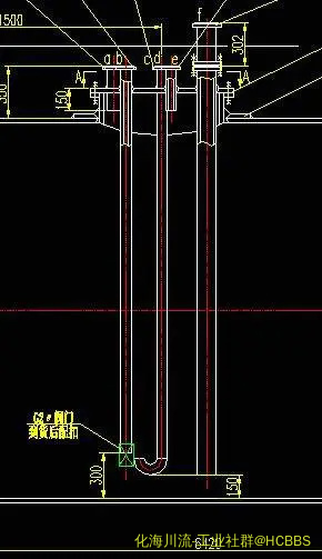

储存液体的设备,伸入容器内的出液口下面都安装有一个阀门,这个阀门是什么型号的阀门。我们生产的液化石油气地埋罐,都是用户自已加装,因此,一直搞不清楚这是个什么样的阀门!

附图如下

的确不好说,我们设计的地埋罐的出液口下端口的确没有考虑这个阀门,设备到达用户公司时,他们自己都在出液口下端加装了阀门,这是听销售人员说的,当时没在意,以致到现在也没弄清楚到底加装的是什么阀门,真是遗憾!

就是一底阀,加个单向阀也行  防倒流的

这不就是加了个底阀吗
