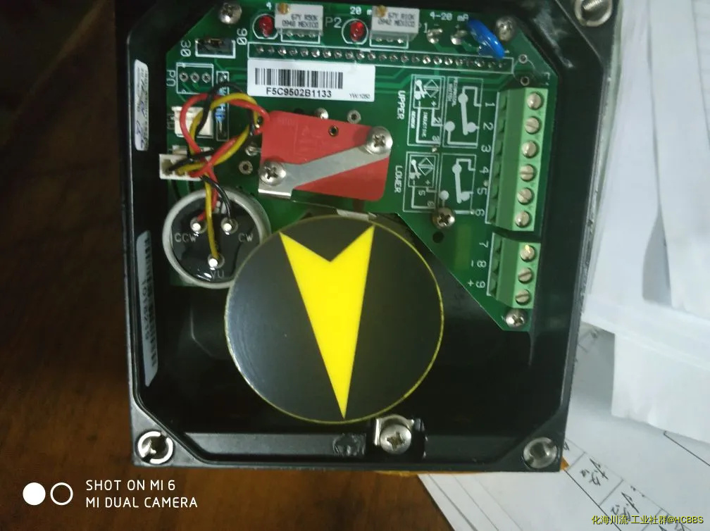

今天检验位置反馈的时候,阀门从开到关电流从20- 4ma随后又回到了20ma。随后吧电路板送开去调了下那个电位器电流从20-16ma。最后摸索了好久才调到4-20ma。想请教一下大家应该如何去选择这个4-20ma正确的区间?   随后我拆了一台以前不用的,将电位器线拆下测量电阻。每转过90度电阻依次从5.26-4.02   2.72   1.227随后回到5.26。cw状态下顺时针旋转电阻依次从小到大。ccw电阻依次从大到小。

这种电位器是360°旋转的。
1、调试时先找到从最大跳到最小的位置,然后旋转180°记下位置。
2、以这个位置为4-20mA的中点(12mA)。
3、将阀门开到中点,固定和电位器的联系。
4、调整阀门开关状态的输出为4-20mA。

这个我们现场都是用在开关阀上面的,是90度角旋转从关到开的。

有固定的使用区间,要在实际调试中去摸索
