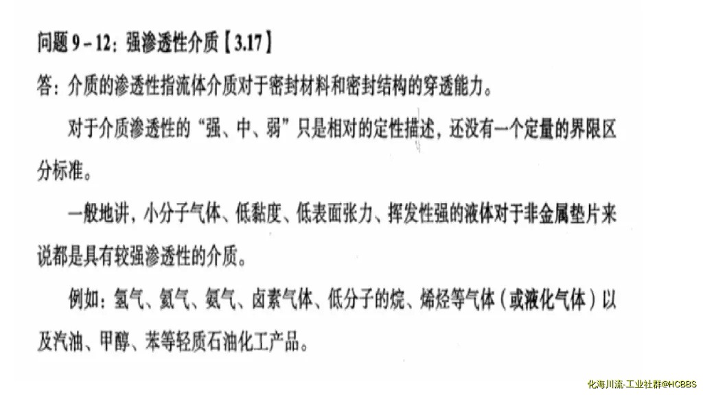

哪些是什么强渗透性介质

wanlirnVIP会员 VIP会员 | 只看该作者       最后访问IP辽宁省
简介--强渗透性介质主要指:氢气、氦气、氨气、液氨、卤素气体、低分子的烷、烯烃等气体(或液化气体)以及汽油、甲醇、苯等轻质石油化工产品。-登录查看全文

huanghongVIP会员 VIP会员 | 只看该作者       最后访问IP山东省
简介--TSG R0004-2009  《固定式压力容器安全技术监察规程》问题解答有说明-登录查看全文

wzg220284VIP会员 VIP会员 | 只看该作者       最后访问IP天津市
简介--wanlirn 发表于 2019-5-30 11:30 强渗透性介质主要指:氢气、氦气、氨气、液氨、卤素气体、低分子的烷、烯烃等气体(或液化气体)以及汽油、 ... 麻烦问一下,这个来个那个标准,那一条。现在找不着了…… ...-登录查看全文

A13562570752VIP会员 VIP会员 | 只看该作者       最后访问IP山东省
简介--小分子,氢气、氦气、氨气等-登录查看全文
简介--wzg220284 发表于 2019-12-9 14:53 麻烦问一下,这个来个那个标准,那一条。现在找不着了…… 看3楼-登录查看全文
