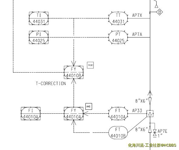

如图 一个测量点有两个流量显示,
FT-44010A和FT-44010B是什么关系?
为何要取二者平均值。
备注该流量计为

怀疑流量计计量不准。

双传感器双表头涡街,这个有在应用的。PI A是现场信号出来的A和B的平均值,PI B是平均值加温度补偿。

您讲的有道理,给我提供了思路。这块表是E+H prowirl 72 型的,我再继续查查使用手册。  详情 回复 发表于 2019-5-27 08:43
