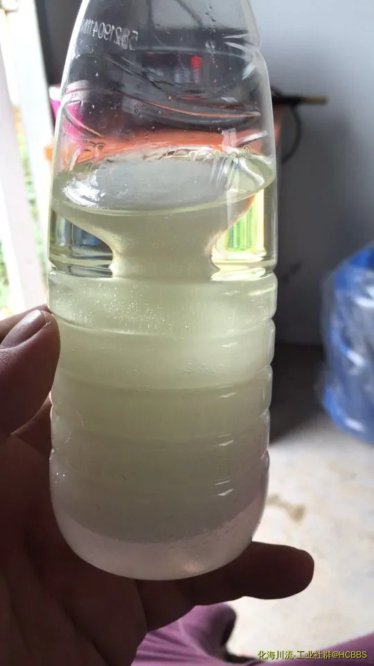

95汽油加水后用力摇摆出现大量泡泡??这是什么原因造成。?是否加入了甲醇的存在??

油包水

正常现象,如果长时间气泡不消除,说明里面有添加清净剂类的表面活性剂。

破乳性实验,可以判定汽油的乳化性能。一般汽油判定是否存在甲醇可以用这种方法,加等体积水,混合,分层根据乳化性能和分层判断

另外,有分散剂也不会出现长期部分层现象,合适不允许的
