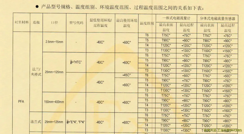

危险介质乙醛,温度组别T4,现在想选一台横河AGX电磁流量计,流量计防爆认证如图,温度组别选T6是,过程温度只能到75℃。如果我的介质温度高于75℃就不能选T6了吗?这里的过程温度是指介质温度吗?

T4 T6指的都是环境温度吧....跟介质温度没啥关系吧,我理解这个T4 T6都是指仪表能稳定工作需要的外部环境温度。介质温度影响的是一次元件的吧

介质温度高,你可以测下流量计表面的温度,然后看看是否能选择T6

防爆电器的温度组别,指电器在故障条件下自身所能产生的最高表面温度。

楼主理解错误,个人理解如下:
危险介质乙醛,温度组别T4,表示 你的工质或者介质为乙醛,燃点120度(引燃温度(℃): 140),那么你选 电磁流量计 时,考虑空气中环境中可能有乙醛气体,电磁流量计 的壳体温度不能高过120度,不然有可能壳体温度引燃空气中的乙醛气体。
那么你电磁流量计 的壳体温度不能高过120度,也就是选T4以上级别的,T5或者T6的,温度达不到乙醛,燃点或者闪点为120度(引燃温度(℃): 140就行

如何保障壳体温度不超过120°呢,什么技术实现的,即使直接加热外壳,温度也不会超过120°吗

温度组别是指:任何状态下电气设备的表面度都不会超过该温度。
工艺介质的温度组别是指:在该温度就能引爆(引燃)该介质。
选择电气设备温度组别时,应当低于工艺介质温度组别,这样就保证该电气设备不会引爆工艺介质。

防爆技术可以实现!具体本安、隔爆、增安、正压、胶封等去学学防爆基础。
电磁流量计很多都用220vac供电,不防爆电气短路就会引起很高的温度,不止120度,直接着火爆炸都有可能!
