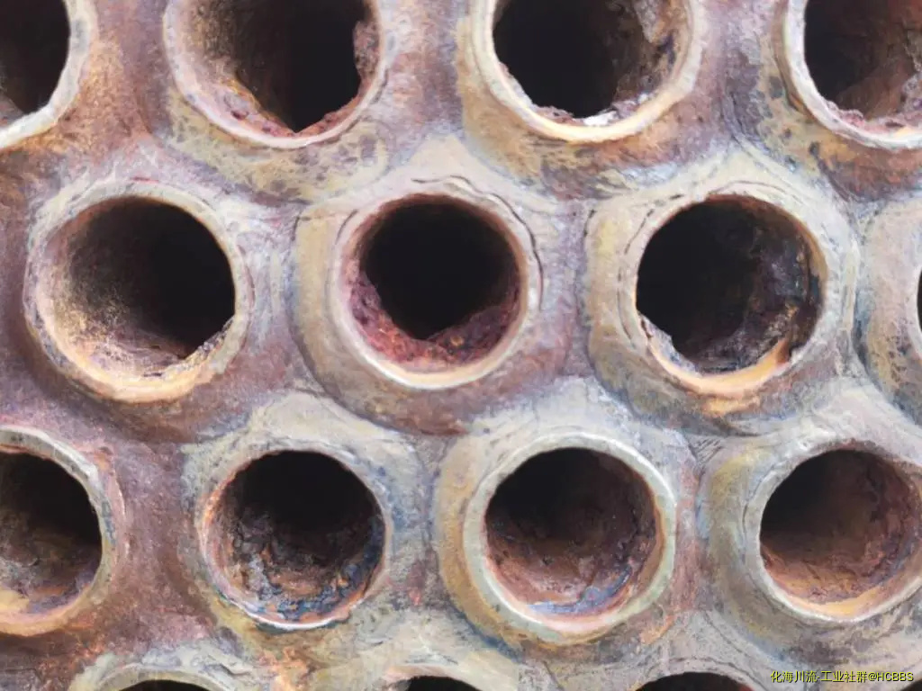

管程介质循环水,壳程液化气,使用温度30摄氏度,工作压力0.4

不是裂纹。
循环水腐蚀,换热管与管板间焊肉北腐蚀掉了。
解决循环水的水质问题。

这是不是就是应力腐蚀

是不是工业用水?有点像是水中含量较高的氯离子对碳钢引起的孔蚀。

最好把管壳程操作工况,材质,设备形式详细描述下,不是固定管板的吧?管壳程温差大?膨胀量不同导致拉脱?资料不全,不敢确定

个人觉得是氯离子腐蚀造成的 建议分析下循环水中离子含量指标

循环水引起的锈蚀,很正常,要注意及时更新管束。注意检测内漏引发液化气串入循环水,后果很严重的

现在好多都在水侧增加安全阀了。我们这就是液化气串入循环水,然后在凉水塔处外泄,正好该区域有动火作业,引发爆炸,死了好几个,消防水和循环水一个系统,然后又烧毁一台消防车

化验一下循环水的成份,说一下,换热管和管板的材质。

水质分析下  是不是水有问题

水质问题,你的照片上一看估计里面的氯离子浓度不低吧。

氯离子539.6mg/L   游离余氯0.13mg/l
