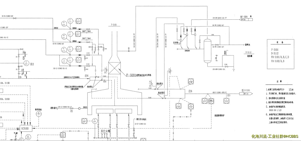

本人刚刚自学一下蜡油加氢裂化,图里烧焦罐的作用是什么呀,还有它什么时候用?如何用?求海友解答

你搜一下,炉子烧焦

蜡油加氢装置介质较重,容易在炉管里结焦阻塞炉管。所以都设计有烧焦流程。烧焦时炉管通入蒸汽和空气,点炉升温,从烧焦罐排出。
