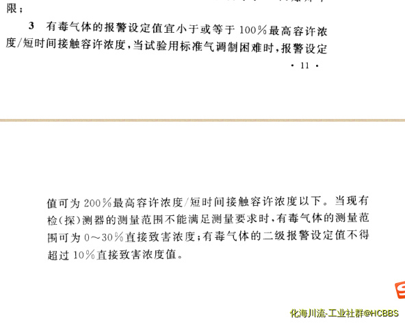

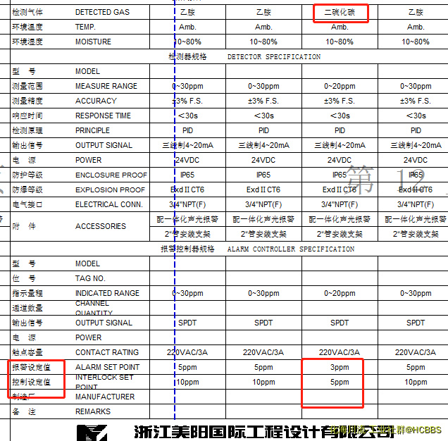

(请先登录或注册成为海川会员后查看)-有毒气体报警设定值怎么算   PM      有没有大神帮忙算一下详细过程的二硫化碳例子    万分感谢 登录查看全文
