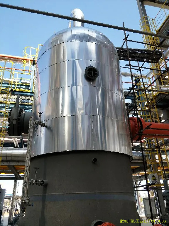

图上那个十字孔叫什么?有什么作用?

设备吊耳

轴式吊耳,看标准HG/T21574-2018

是有些像轴式吊耳

轴式吊耳

吊耳。设备必须有的设施,便于设备吊装

轴式吊耳
详见HG/T21574-2018 P36

楼主看下对称位置是不是还有一个,如果有那是轴式吊耳无疑。

吊耳

吊耳,设备安装时吊装使用

这是轴式吊耳。

轴式吊耳,吊装设备用的。
