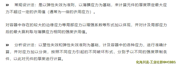

各位老哥,请问分析设计方法和规则设计方法分别什么意思,顺便问下小白怎么开始学压力容器?

第一个问题见2楼
第二个问题,要结合你公司的产品和你的兴趣,发展思路来学习。刚开始,最好看看图集,图册,看看别人的设计,以及理解为什么这么设计。
