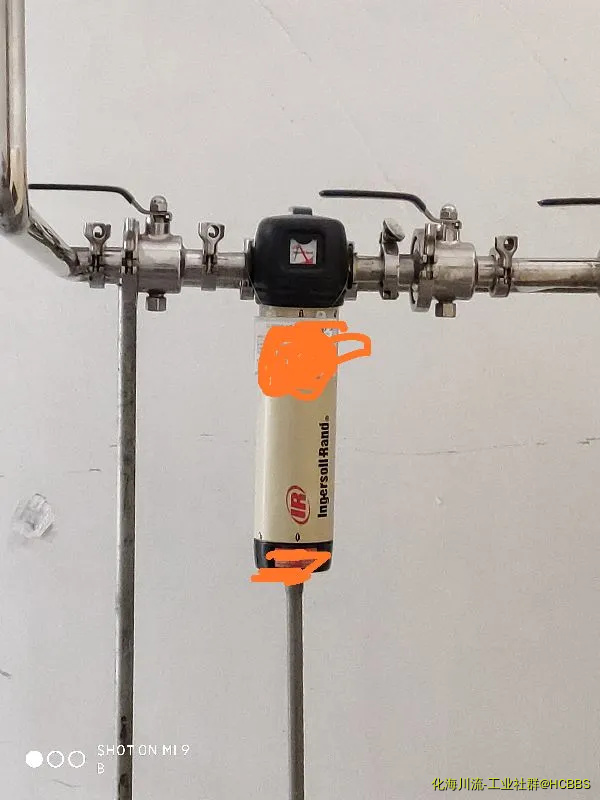

底下红色位置漏气(偶尔漏气),什么结构什么原理?有知道的吗

这个好像刚开始就是漏气,等压力起来了就不漏了吧

没看错的话,应该是气源过滤器,小压力的时候是一直漏气的,大压力顶死就不漏了。然后里面应该是有个小球或者别的东西,有水就会浮起来自动排水。类似于浮球式疏水阀。
