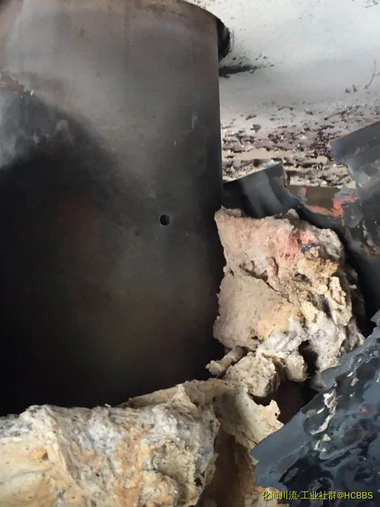

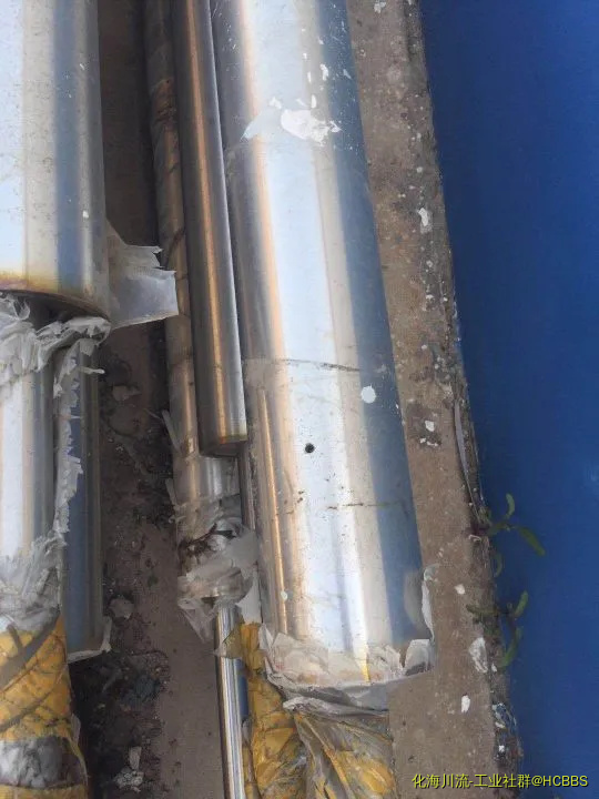

各位专家   第一次发现  不知道什么作用

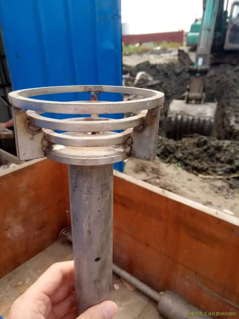

图1如果是炉管,那就不应该了。图2是是炉管下端催化剂支撑架内绝热塞,这个应该有孔的,内部是保温棉,壳体没有孔,内部气体升温膨胀后会将外壳胀变形,无法取出。

楼主要讲明孔洞在什么部位,方便大家分析。

二楼正解,你发的图片不是炉管,是炉管底部催化剂支撑架。

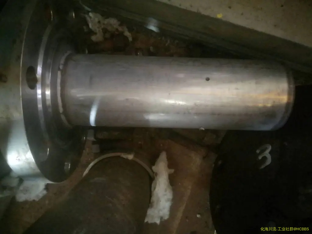

楼主描述的不对,这个不是炉管的,应该是炉管底部催化剂支撑架内绝热塞,膨胀排气用的。
炉管上部端盖法兰也有预留孔。
发两张上部和下部看下。
