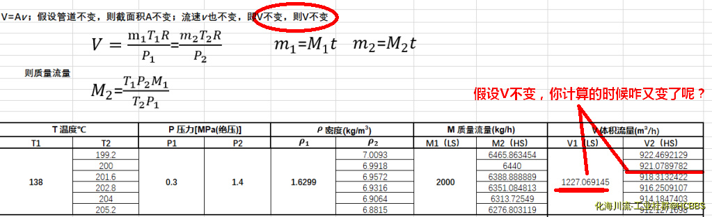

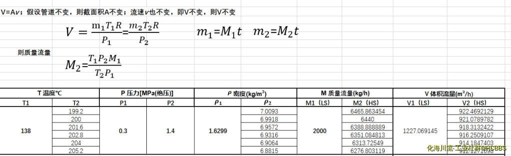

已知条件,在锅炉产生出的蒸汽体积不变情况下,低压蒸汽0.3MPa,质量流量2t/h,换算成高压蒸汽1.4MPa,多少的质量流量?
我用了理想气体公式来进行了计算,选用了符合常理的状态点并查询到该点物性参数,即138℃,0.3MPa的低压蒸汽,比容为0.6135m3/kg;200℃,1.4MPa的高压蒸汽,比容为0.143m3/kg。附件图片是我选用的状态点的计算过程,麻烦看看我算出来的结果是否正确,符合?

逻辑搞明白比计算公式或软件的应用更重要。锅炉、蒸汽有成熟的技术、语言、逻辑,你要学明白用大家都懂的话来说,不能自己创造逻辑规则
“蒸汽体积不变”这是什么假设?
两个前提假定,一是锅炉的功率不变,之前生产0.3Mpa的蒸汽现在生产1.4Mpa的,蒸汽的焓值增加了那每小时生产蒸汽的净重就减少了,质量流量(Nm3单位,与质量kg/h有对应关系)
另一个前提是出锅炉的蒸汽质量流量不变,通过增加锅炉的加热功率来实现

这么简单的问题,拿计算器都按得出来,都能算错???
你不是假设管道流速不变,体积流量就不变吗?咋算到后来又变了呢??
按你的假设,这个计算就是俩蒸汽比重(比容)的倍数x原来质量流量就是了,拿计算器直接按,M2=M1*(0.61/0.143)=2x4.29=8.58 t/h
水蒸气不能按理想气体计算的,最要命的是你都查到了蒸汽比容了,把蒸汽密度都计算对了,咋还能错呢???

嗯,我小弟弟一个,刚入行,我将拭面容言,请问条件是假设一的话,即锅炉的功率不变,之前生产0.3Mpa的蒸汽现在生产1.4Mpa的,蒸汽的焓值增加了那每小时生产蒸汽的净重就减少了,我如何计算

确实是我的描述有问题了,给的假设当是锅炉的功率不变,之前生产0.3Mpa的蒸汽现在生产1.4Mpa的,蒸汽的焓值增加了那每小时生产蒸汽的净重就减少了,我用什么公式进行计算呢

这题(锅炉的功率不变,之前生产0.3Mpa的蒸汽现在生产1.4Mpa的,低压蒸汽0.3MPa,质量流量2t/h,换算成高压蒸汽1.4MPa,多少的质量流量),我将以什么公式去进行计算呢,

这个问题你可以这么理解。你这锅炉产1.4MPa,200℃的蒸汽后,用阀门直接节流降压到0.3MPa,此时按照节流过程等焓(忽略那点热损失),节流得到的蒸汽参数是0.3MPa,170℃的过热蒸汽,你再加点冷水(因为过热蒸汽温度比你要的蒸汽温度高啊),变成你所需要的0.3MPa,140℃的蒸汽。
这个过程也是符合实际过程的,中压蒸汽减温减压得到低压蒸汽。以1吨中压蒸汽计算(1.4Mpa,200℃),可以得到1.023吨低压蒸汽(0.3MPa,140℃),实际上就这俩种蒸汽焓值之比。
压力               P    = 1.40000000 MPa
温度               T    = 200.00 ℃
比焓               H    = 2802.98 KJ/Kg
压力               P    = 0.30000000 MPa
温度               T    = 140.00 ℃
比焓               H    = 2739.36 KJ/Kg
2739.36/2802.98=97.7% ,打个98折咯,你产低压蒸汽时锅炉出力如果是2吨/小时,产中压蒸汽大约就是1.954吨/小时。实际生产大约在98折的基础上,考虑些热损失啥的,再打个95折,大约1.86吨/小时左右。

如果你要的是这个数据,9楼的回复应该是正确的,以他的水平这种问题错不了。只是比较复杂
简单点理解,参照焓值 http://www.docin.com/p-283209473.html
查到0.4Mpa(我觉得你的0.3Mpa蒸汽是表压,查表计算应该用绝对压)对应2738.5kj/kg,锅炉功率估算=2738.5*2000/3600=1521Kw
1.5Mpa焓值2795.1kg/kg 按照9楼说的95折 1521*3600*0.95/2795.1=1861 kg/h
