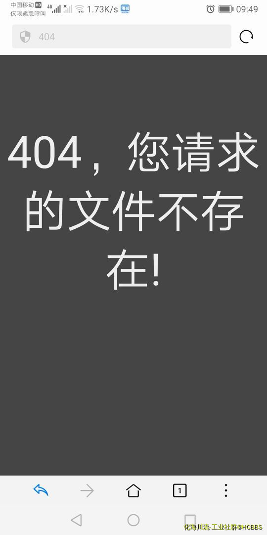

wrk8166228楼主 VIP会员 VIP会员 | 显示全部楼层       最后访问IP江苏省
谢谢,但给的链接打开文件不存在。
