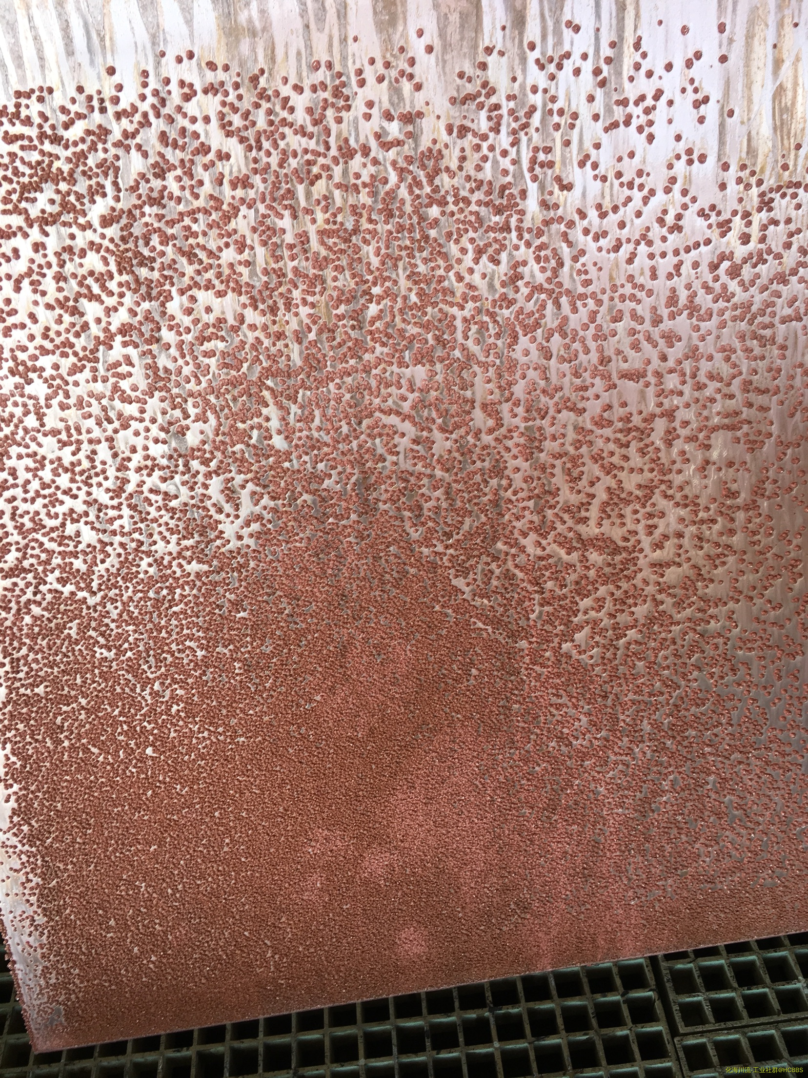

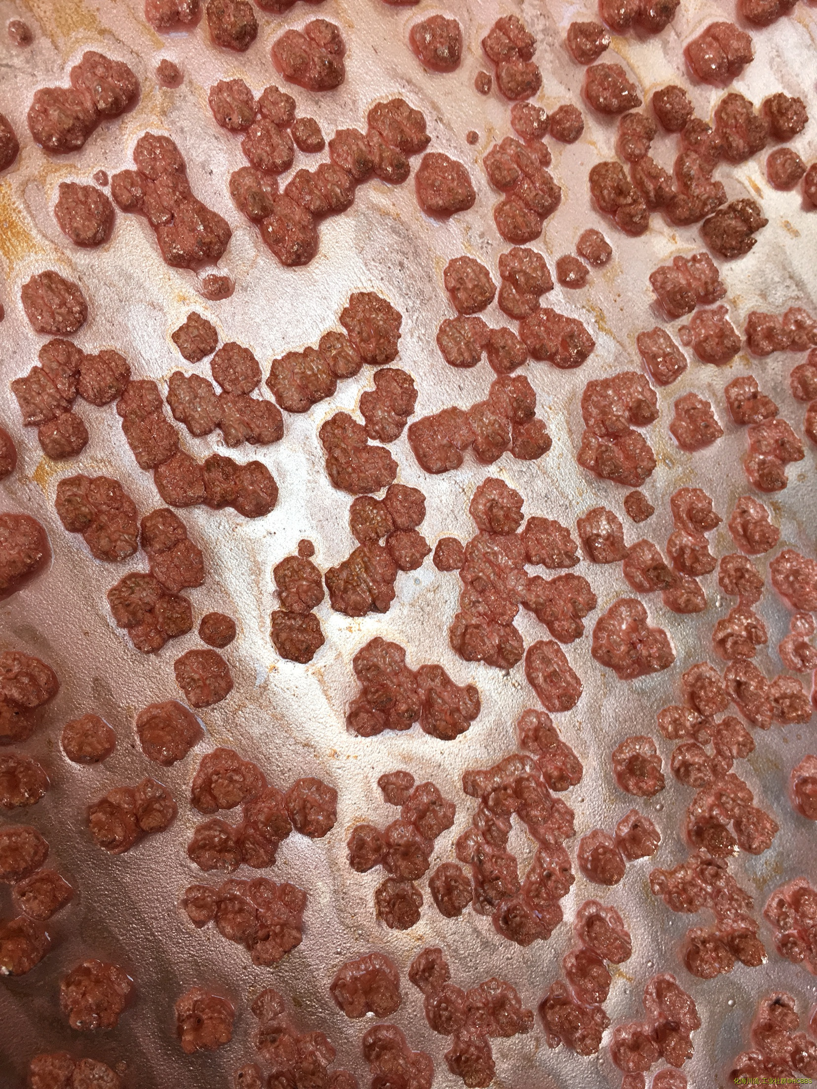

酸浓160-180,瓜尔胶150-200克吨铜,铜浓60-70克升,大循环量小开路。电流密度300-350(偏高)。电积时间72小时。如需其他条件请提出,望大神帮忙看下。

电流密度先开到200运行着,胶再加多点,加大循环量。关注液温、槽内浓度最低处铜浓度。可以先调整一个槽试试。
