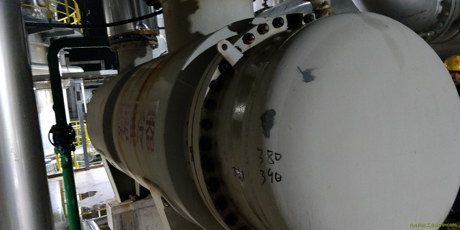

换热器管程是循环水 壳程走物料 一直有咚咚咚的声音 咋回事 求大神们解释一下

物料温度多少,汽化了把

qq_杨先生 代网选修2872楼主 VIP会员 VIP会员 | 显示全部楼层       最后访问IPInvalid
已经是二级冷凝了 循环水温度也不高  也没有气
发表于 2019-4-28 22:12:21
喷射泵蒸汽也减少了   还是咚咚咚   之前开起来也没出现这种情况

可能是壳程物料未完全被冷凝成液态,含有气体

这个冷却器出现的声音是管路止回阀传到过来的声音吧?或者其它的音源传到过来的?只要两侧介质不存在气锤现象(急剧汽化冷凝出现的声音),就是传到过来的,还是应该找音源。

凡事靠自己_LWTFVIP会员 VIP会员 | 显示全部楼层       最后访问IP山东省
换热器出现的咚咚声音,如果声音很清脆,力度很大。基本可以判断是有气液两相流,产生的具有破坏力的水击现象。
首先要确定管程中的循环水压力温度各是多高的?壳程中的物料是什么状态的(固态、液态、气态)?是否会出现两相同流的状态。找到问题原因就好解决了

內部有不凝縮氣體的留存吧  要排氣(如果確定真的是熱交換器出來的話)
PS.冷卻水應該比較乾淨吧  走殼側比較好...

这个问题一般是有气化现象出现……

1、先用手摸摸循环水回水的温度,排除是否是换热器管束积垢,或者查看进出口阀门开度情况,排除阀芯是否脱落,造成物料汽化冷不下来,发出的声音。2、查出发出声音的部位,是否是循环水有杂物敲击筒壁。3、摸下筒壁,感知物料在换热器换热路线,管束的折流板是否尺寸有偏差,引起换热不均匀。不在现场不太好判断。

应该是水锤声吧

是不是没有排空,里面有空气!

是不是冷凝不够,产生的水击声?
