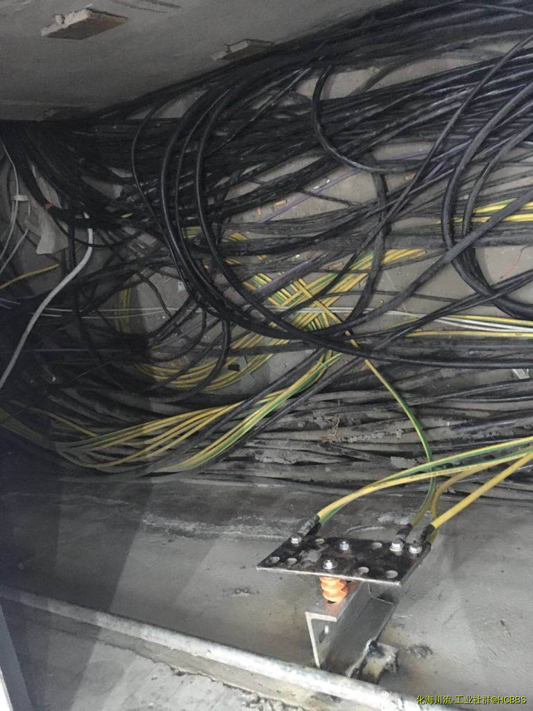

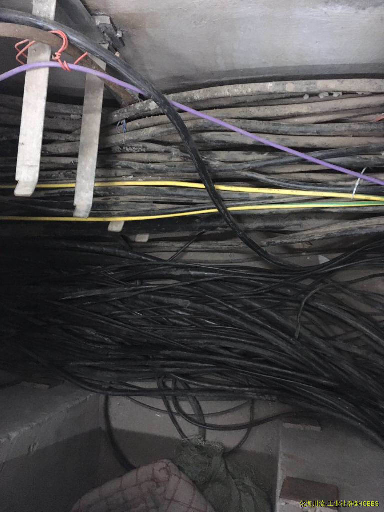

轻工设计院设计的机柜室,电器柜内有变压器、开关柜、变频器......同一机柜间内有电器柜多面盘柜honeywell DCS机柜多面,技改新增几台机泵及变频器后出现机泵频繁跳停,旁路所有条件只有启动机泵长信号后仍时有机泵跳停。电缆沟内动力电缆和仪表控制电缆交错敷设无法分开。各位有啥好办法解决。 微信图片_20190426232653.jpg 微信图片_20190426232658.jpg 微信图片_20190426232736.jpg 微信图片_20190426232741.jpg

变频器是主要原因,解决方法百度吧

恢复技改前的状况。不要把目光定在这一堆乱七八糟的缆线上。因为你不技改,这些都是好的。因为你技改,怀疑这些是不好的,这个好像说不通。这部分若是有问题,无非就是接地、短路、断路、干扰,,,。这些要是有问题,在技改钱就会有问题的。所以说,你的技改还是有问题的。

短路干扰过载之类的原因吧...改造后才出现这些问题

先不说问题,就看现场情况,设计院的图纸和施工队质量也够烂的

做好接地  仪表和电气分开做  我得也是走一起 主要就是接地抗干扰  变频器是最大的干扰源
