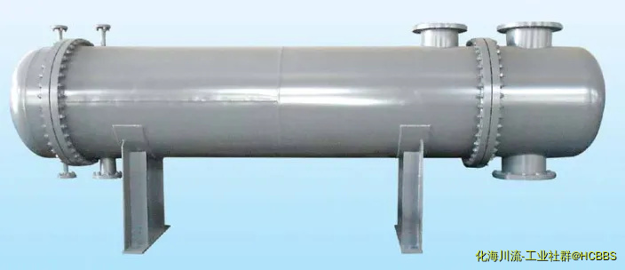

1、换热管是受压元件,还是主要受压元件。
2、换热管壁厚是按标准选择还是计算,计算时压力如何取。
3、换热管受内压、外压、还是内外压都有,如果有时计算压力如何取。
4、换热管壁厚的大小会影响什么。
5、换热管与管板所受应力有哪些,组合应力有哪些。
6、管板换热器、U型换热器及浮头式换热器对换热管的影响有主要区别在哪里。
7、如果壳体为常压与大气相通,换热管注意什么。
8、如果仅管程为常压,换热管注意什么。

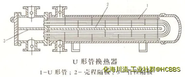

1、换热管是受压元件,还是主要受压元件。 A.TSG 21 1.6.1 压力容器本体中的主要受压元件,包括筒节(含变径段)、球壳板、非圆形容器的壳体、封头、平盖、膨胀节、设备法兰、热交换器的管板和换热管,M36以上(含M36)螺柱以及公称直径大于等于250mm的接管和管法兰。 2、换热管壁厚是按标准选择还是计算,计算时压力如何取。 A.一般按内压计算厚度(一般高压会走管程),但计算厚度一般较薄,选取厚度时一般选取常用规格即可。 3、换热管受内压、外压、还是内外压都有,如果有时计算压力如何取。 A.计算按内压计算,外压稳定性校核(一般情况下都没问题)。 4、换热管壁厚的大小会影响什么。 A.厚度大影响传热效果且价格较高,厚度太薄则可能会腐(磨)蚀穿孔。 5、换热管与管板所受应力有哪些,组合应力有哪些。 A.管板径向应力、管板布管区周边剪切应力、(延长兼做)壳体法兰应力、换热管与管板连接拉脱应力.....不同类型可能有差异。 6、管板换热器、U型换热器及浮头式换热器对换热管的影响有主要区别在哪里。 A.固定管板换热器是否换热管与管板连接拉脱应力大一些,后面两种涉及少一些。U型管弯管段需要特殊考虑。 7、如果壳体为常压与大气相通,换热管注意什么。 8、如果仅管程为常压,换热管注意什么。 A.2/3原则,还是其他特殊的地方呢
