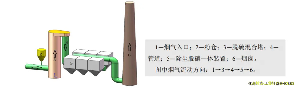

       某矿业集团采用“高温催化陶瓷过滤器——尘硫硝一体化治理技术”取得成功。“超低排放”稳定达到并优于国家标准。 焦炉出口尘硫硝烟气排烟温度为190℃左右,在前段烟道处螺旋给料机定量喷入消石灰粉,烟道中初步混合后进入烟气脱硫流化反应塔,在反应塔中进行一次流化状态的混合脱硫反应,此时温度降为175-180℃,已经处于脱硝副产物ABS的露点温度以下,此时经过煤气热风炉将烟气温度增加至230-240℃,再经喷氨系统,将15%-20%浓度的氨水喷入滤管反应器入口烟道,再经均流后进入陶瓷滤管装置,粒径较大的粉尘在重力作用下沉降,粒径小的粉尘沉积在滤料表面形成尘饼层,在陶瓷管表面的尘饼层上进行二次脱硫,无尘硫气体通过滤料表面再与滤管壁内的催化剂层接触发生反应氮氧化物被一次高效脱除,再通过引风机烟囱排出。
附件为所用高温催化陶瓷过滤器介绍:
