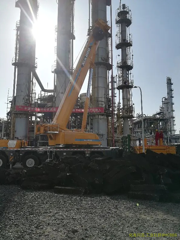

加压精馏塔为何分离纯度那么高?求大神指点????

你这是甲醇提纯装置吧!?
