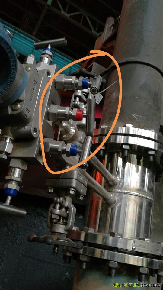

有没有人见过这样的五阀组,哪个是高低压阀,哪个是排气阀?

侧面的是试验阀,可以校验,也可以排水,变送器本体也有个排污阀

中间的红色的是连接两端气路的 应该是你说的高低压阀
两端的阀有可能是排气阀也有另一种结构是切断阀,这个根据选型时候定的

中间红色阀组是平衡阀。红色下边蓝色的阀组是高压侧阀组。红色上边蓝色的阀组是低压侧阀组。最上和最下的两个是排污阀。
