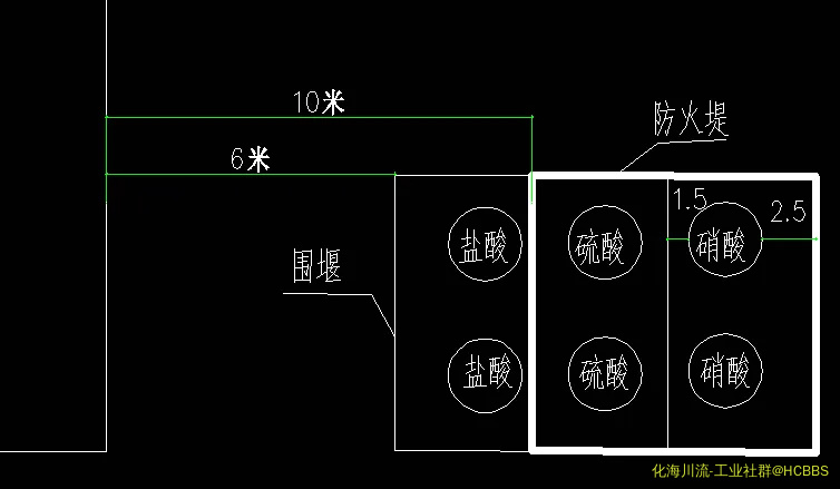

各位老师,讨论一个老话题:
硫酸、盐酸、硝酸储罐区。
布置情况:硫酸、盐酸在左,硝酸在右,两排储罐。左侧有一丙类车间。如图。现场已经建好。
左侧的防火堤,如果按照防火堤来考虑,到建筑物不足10米,不满足要求。
能不能按照图中所示,左侧按照围堰考虑,无要求。
右侧的硝酸到左侧隔堤不满足罐高的一半(2.5米),所以硝酸和硫酸看做是一个罐区,用硫酸左侧的防火堤。
用上面的解决方案是否合理,各位老师说说看法。

备注,图是示意图,硝酸储罐到南北两侧的防火堤间距均满足要求。这不是重点,重点是防火堤和围堰到建筑物间距的问题

《建规》第4.2.1条注2是说明甲、乙、丙类液体储罐防火堤外侧基脚线至相邻建筑物的防火间距不应小于10米。目的是防止可燃液体发生泄漏引发池火灾后对建构筑物有影响。盐酸的火灾危险性为戊类,盐酸与硫酸之间为防火堤,我觉得这样设计是可以的。

只有硝酸是乙类液体,容积不大。石化规有酸类储罐的设计要求么?求明示。

我也认为这样设计是没问题的,现场也已经这样建设了,现在补规划,可规划设计单位非要说全部按照防火堤考虑,说依据是执行储罐区防火堤设计规范,但我看了储罐区防火堤设计规范明明是适用于需要设置防火堤的储罐区。

4楼说的对,硫酸(应该是发烟硫酸吧)、硝酸属于乙类,要求设防火堤,可以作为一个整体来检查间距,盐酸戊类,

还有就是盐酸设防火堤当然更好,更安全,现场距离不够的情况下,距离检查没必要按照建规表4.2.1要求来。
