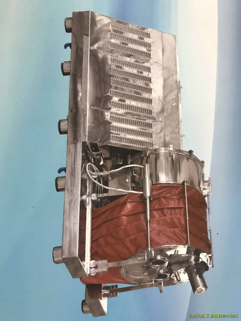

一.设备概述:
FWZ翻袋式自动离心机是一种全新的、可替代进口的、高性能、自动卸料、间竭操作的离心过滤设备。满足GMP规范,适用于制药、化工、食品等行业的过滤分离。具有全自动程序控制、循环操作、自动卸料、对物料无污染等独特优点。

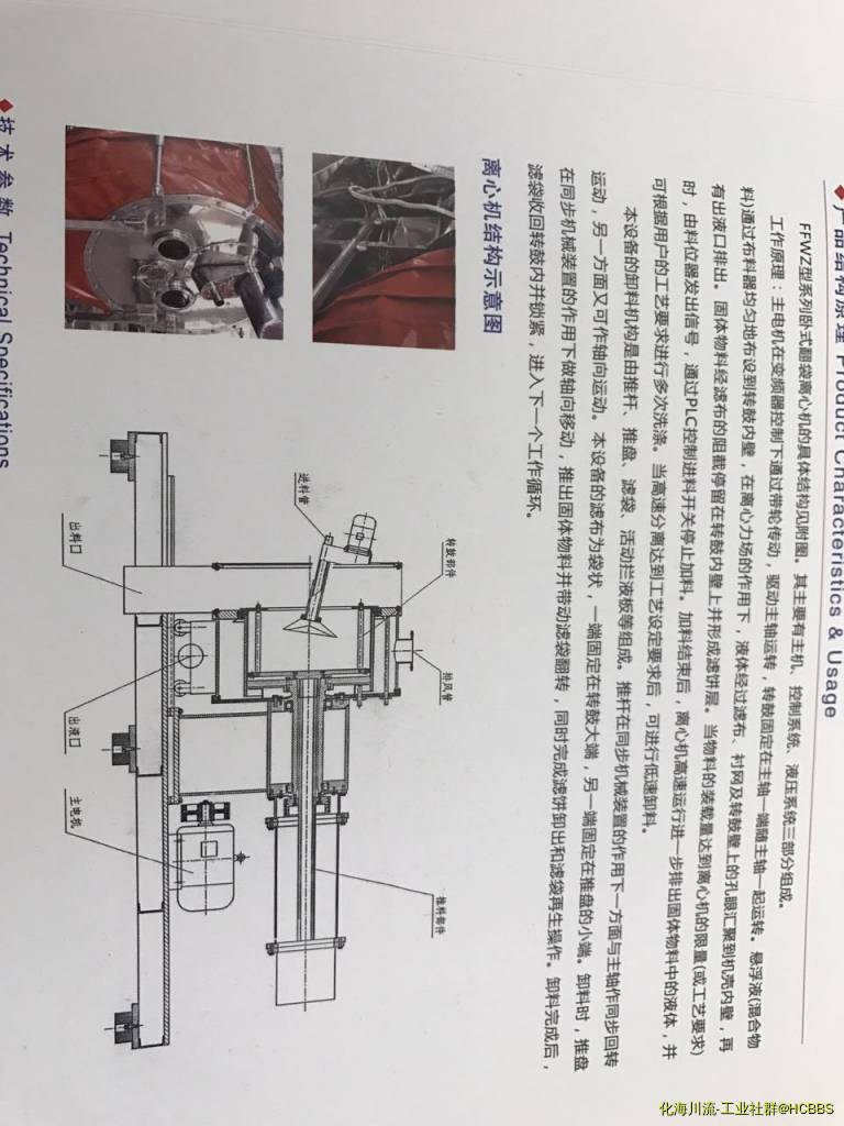

二.工作原理:
翻袋式自动离心机在结构上将传统的卧式离心机回转构件分离成同步旋转的内、外轴  系两部分,外轴系轴向固定,内轴系可在一个巧妙的机械装置的作用下沿轴向运动。滤布为袋状,一端固定在外轴系的转鼓大端,另一端固定在内轴系的推盘小端。分离时,在离心力的作用下滤液穿过滤布和转鼓,固体被滤布截留并 形成滤饼;卸料时,在同步旋转油缸(或机械装置)的作用下内轴系沿轴向被推出并带动滤袋翻转,同时完成滤饼卸出和滤布再生操作。收回内轴系并锁紧,进入下一个工作循环。该型离心机属于间歇过滤式离心机,是利用转鼓的高速回转产生离心力,将注入转鼓里的滤液通过衬在转鼓里的滤布分离,滤渣留在转鼓里,逐渐形成滤饼,滤饼在加料过程中不断增厚,滤液经出水口流至收集器,加料至滤饼达一定厚度后,停止加料,然后洗涤,洗涤后提高转速,全速甩干,直至滤液口无液体排出,降速至停止运转,离心机将滤袋翻转,并利用离心力通过下料口卸料。
三.性能特点:
◆设备符合药品生产质量管理规范(GMP),可以实现CIP在位清洗;
◆创造性的卸料方式,对滤饼无刮削、挤压等作用,有利于保持滤饼颗粒形状;
◆滤布能得到良好的清洗和再生,无残余滤饼层影响下次过滤,对极难过滤的物料有极强的应用价值;
◆全密闭结构,外壳全翻开设计,易于彻底清洗和检查;
◆翻袋机构均由机械结构实现,绝无旧机器液压操作带来的污染;
◆采用特殊弹性阻尼减振器,积极减振,无需浇注基础,即放即用,机器运转平稳可靠;
◆利用PLC、电脑触摸屏等实现全过程程序控制、自动操作。
四.典型用途:
密闭操作和无机械卸料机构刮削、挤压滤饼的独特卸料方式,使该机在需要保护固相结晶颗粒的形状和纯度、以及固相物料具有触变性的固液分离场合具有极强的应用价值。其主要应用物料为:
氢氧化铝、氧化铝、安拉喹啉、氯化钡、硫酸钡、磷酸钙、硫酸钙、胡萝卜片、塞璐璐、盘尼西林、PVC、矽酸、碳化硅、柠檬酸、醋酸钴、咖啡因、颜料、药品、乙二胺四乙酸(EDTA)、杀菌剂、胍碳酸盐、石膏、酒花、羟胺、乳糖、稀土元素、硅酸镁、锰矿石、氯化镍、硝酸镍、橘汁、PAS、杀虫剂、驱蛔灵、硝酸钾、硫酸钾、奎尼丁、氰化钾、铝酸钠、硝酸钠、甘油、硫 脲、氧化钛、烟草沫、尿素、酵母等。
