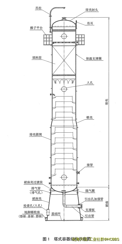

题目来自书本:NB/T 47041-2014《塔式容器》
改编不严谨的地方希望大家指出,有好的建议也可以回帖说明,不吝奖励。
答案(单选、单选、单选)请按顺序分别填写。
奖励规则:参与奖励1财富,回答正确奖励3财富每项,最高10财富。
1、一塔式容器内径为DN800~DN1600时,裙座开设圆形检查孔结构的尺寸di和数量分别为()。
A、φ400、一个;
B、φ400、两个;
C、φ450、一个;
D、φ450、两个;
2、一塔式容器内径为DN800~DN1600时,裙座开设椭圆形检查孔结构的尺寸半径ri、直边段长和数量分别为()。
A、R225、450、一个;
B、R225、450、两个;
C、R200、400、一个;
D、R200、400、两个;
3、裙座应开设检查孔,检查孔的加强管与裙座壳的连接应采用全焊透结构。()
A、正确;
B、错误;
答案:(考察塔式容器的结构:检查孔)
1、C
2、C
3、A
