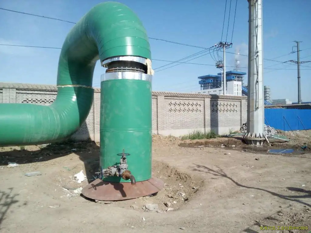

我们蒸汽管道是10kg的蒸汽管道,当时没有刷漆直接保温的,有人说蒸汽管道需要刷高温油漆后才能保温,请问这个一定要刷高温油漆吗,有没有强制要求,谢谢!

高温漆成本很高。很多公司直接就裸管保温了。省钱。我们都是先涂装高温漆,不用面漆。

没有强制要求,看单位的实力,有钱任性就可以刷高温防腐油漆。没钱,除锈刷底漆就好,保温做好后,里面再漂亮也看不到!

GB 50264-1997 工业设备及管道绝热工程设计规范 里面保温结构有防锈层,
GB 50264-2013 工业设备及管道绝热工程设计规范 里面的相关规定又取消了,
DL/T 5072-2007 火力发电厂保温油漆设计规程 没有防锈层且不是强规,
SH/T 3010-2013 石油化工设备和管道绝热工程设计规范 没有防锈层且不是强规,
所以目前没有强制规范要求刷漆。
