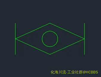

这是什么阀 没有图例 求各位见多识广的 根据经验帮忙猜猜 位置是远传压力变送器根部
1.8K |9
这是什么阀 没有图例 求各位见多识广的 根据经验帮忙猜猜 位置是远传压力变送器根部 还有设备排污处

其它条件就知道管径是DN20 走水溶液的

既然这样,那就不客气了。闸阀!

夹管阀?介质是什么?
发表于 2019-4-12 11:40:33
介质是水和颗粒浊液 含有一点点酸  详情 回复 发表于 2019-4-12 13:54

旋塞阀,类似球阀

介质是水和颗粒浊液 含有一点点酸

似乎是法兰连接旋塞

球阀

设计说明里的图例没有嘛?这就要问设计院了
