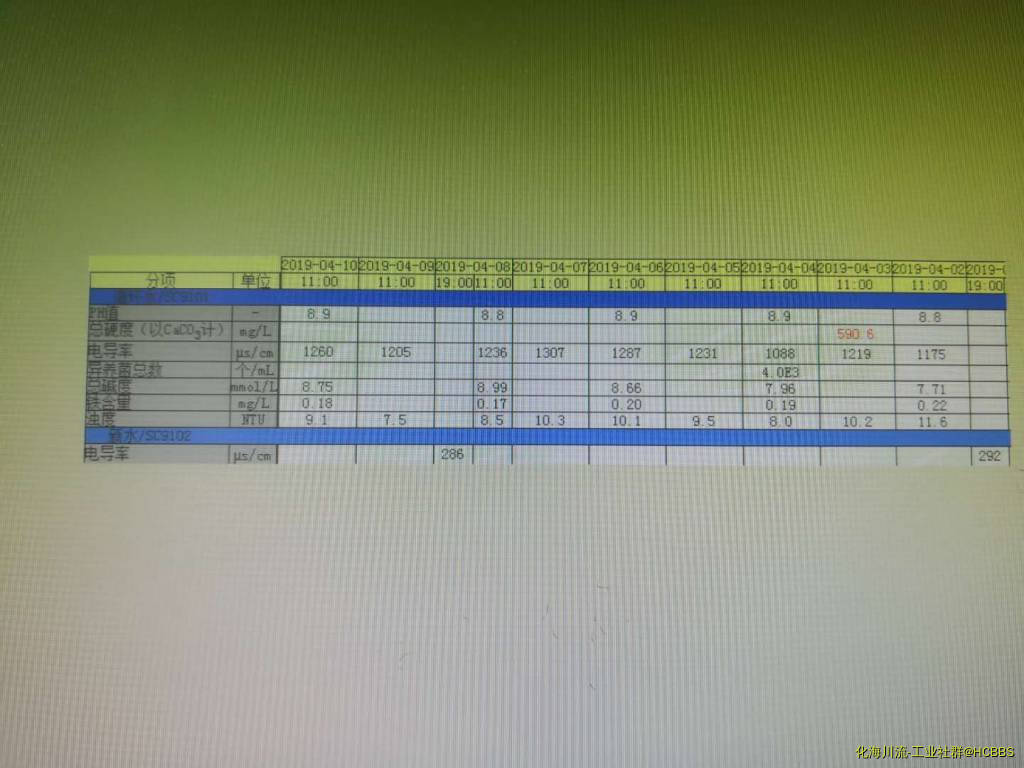

最近循环水PH一直高居不下,指标7-9,三月底总硬度超一次590.6,最大循环水量1500立方,保有水量1000立方,近一周内通过间歇排污方式效果不理想,没有投加酸的条件,请问如何处理?为节水平时排污关闭。

楼主是哪里的呢,是什么系统,从水质看碱度较高,是补水碱度就高还是系统存在碱性物料泄露呢,如果补水就高只能降低浓缩倍数或加酸运行,如果存在物料泄露的情况那就要检修堵漏,然后置换水质了

新疆的, 加酸不适合没条件,前期为节水一直无排污造成的,只有排污才能降低PH吗?大仙

想降低PH值只有加酸或排污置换,你们这的PH在8.9左右,只要系统不结垢,不腐蚀,PH高点是可以正常运行的

我们指标严控7-9,临限超指标运行。

不具备酸及投加条件,排污几天PH不见好转,一直高居8.9,Ph为7-9
发表于 2019-4-18 12:41:20
这还要看补充的新鲜水的pH有多高,如果补充的新水碱度高,pH当然除不下来了。
测定一下总碱度,严格监测总硬度,适当加入少量酸性阻垢剂和缓蚀剂,可能 会改善一点。
建议补充软化水。

建议把补水的水质报告发上来。没有补水水质报告,没办法判断系统运行情况。另外,循环水系统水垢一般以碳酸钙垢为主,除非补水中硅酸盐或者硫酸根浓度很高,否则不会出现硅酸镁和硫酸钙垢。因此,循环水一般控制钙硬度+总碱度。不会单独看硬度或者碱度。
发表于 2019-4-19 17:59:46
保有水量确实偏高,正常情况下,保有水量建议控制在循环水的1/3-1/5,运行期间可以将水池液位降低一些。保有水量太高,除了增加药剂停留时间,还会增加杀菌剂的投加量,产生不必要的浪费。
