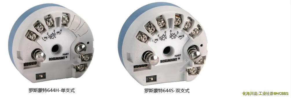

罗斯蒙特644温度变送器分为单输入644H和双输入644S两种,西安精敏机电杨工在本文介绍温度变送器644接线,大家学习一起罗斯蒙特644温度变送器接线的注意事项。
问题1:下图①位置这四个端子是干什么的?
问题2:下图②位置这三个端子是干什么的?
问题3:下图③位置这三个端子是干什么的?
问题4:下图④位置这个插针是干什么的?
问题5:下图⑤位置拨盘L和H位置代表什么?
问题6:上图⑥位置这两个端子是干什么的?
结合上图,不难看出644各个位置的作用:
问题1答案:图中①位置这四个端子是单输入644H温度变送器的输入信号端子;问题2和3答案:图中②和③位置这几个端子是双输入644S温度变送器的两路输入信号端子;
问题4答案:图中④位置插针是连接显示屏用的,在现场中,有的测点中配置了显示屏,有的测点中没有配置显示屏,大家在现场中了可以打开仪表盖看看。
问题5答案:图中⑤位置H和L是表示故障模式位置,即将物理硬件报警开关设置到所需的位置。H表示高, L表示低。
问题6答案:644温度变送器的电源端子
记好这个644温度变送器接线图,温度变送器644接线接线不用愁:
