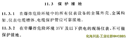

化工厂内仪表接地的相关要求有以下两个出处:
《石油化工仪表接地设计规范》(SH/T 3081-2003):“2.1.2 低于36V供电的现场仪表,可不做保护接地,但有可能与高于36V电压设备接触的除外。
《仪表系统接地设计规范》(HG/T 20513-2014):“3. 1. 3 低于36V 供电的现场仪表、变送器、就地开关等,无特殊需要可不做保护接地。
本来看完这两个规范就OK了,大部分仪表电压都低于36V,可以不作接地。但是!重点来了,有一位老专家说,你们别老盯着这几个行标看,你们看看国标的相关要求,老专家说的规范如下:
《油气田及管道工程仪表控制系统设计规范》(GB/T 50892-2013)
由于罐区内、装置区内大部分都属于爆炸危险环境,所以按这个规范几乎所有仪表都需要做保护接地。专家说油田地面工程的要求都尚且如此,更不用说化工厂这种场所了,建议不管是不是低于36V,都做保护接地。
我觉得专家说的很有道理,但设计院说这个规范不是化工行业的,可不遵循。我觉得设计院这样的回答是在敷衍,大家觉得呢,是只考虑电压,还是爆炸危险环境和电压都考虑?

石油化工规范里也有要求电缆槽盒和金属保护管  应  做保护接地
在爆炸危险区域,防止静电积聚形成引燃气体的点火源
至于仪表外壳,看下石油化工规范2.1.3里面,如果与已接地的金属仪表盘、厢、柜、框架等电气接触良好时,可不做接地。
至于36V做不做保护接地,是相对于非爆炸危险区域来说的,害怕电气的高压设备漏电对人造成伤害。
对于爆炸危险区域。。。我觉得考虑的不仅仅是36V的对人的安全电压,还考虑到了易燃易爆气体泄露等情况。。这个接地不能仅仅看36V电压来分
