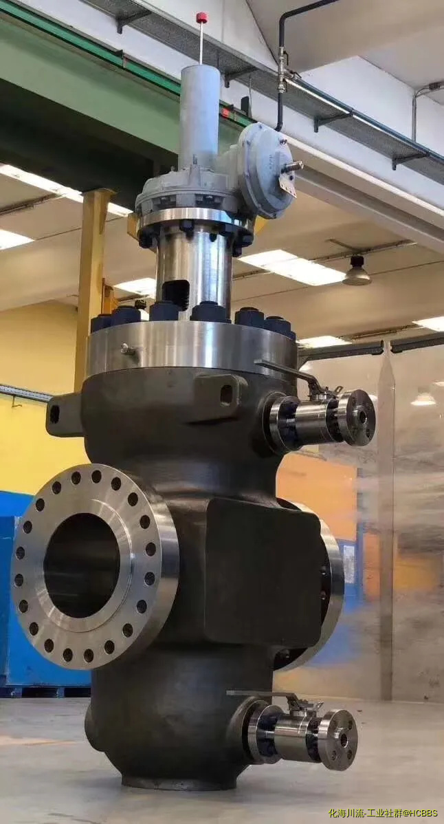

这是什么工艺用途阀门

上下两个小球阀是阀道吹扫介质,所以此阀应该是用于固态粉料或粘稠、易结晶物料管道。

看起来像保温夹套阀,

像是夹套阀

内部结构看不到,猜测应该像是带倒流平板闸阀吧!然后两个球阀就是吹扫作用的!

阀门形式看着像是轨道球阀

平板闸阀,那两个小球阀另外接管道,因为这种阀门有DBB功能,关闭的时候,通过那两个小球阀另外接管道排气排污

电动阀门,留有吹扫口,应该是气固输送或者液固输送的吧!

首先我想知道这个阀门的等级和形式,目前还不确定这个是球阀还是闸阀,不确定是夹套阀还是一种大的DBB组合阀,求高人解释。

有点像夹套保温,两个小管道走夹套保温水(蒸汽)

高温夹套阀,内部结构一定好复杂  详情 回复 发表于 2020-10-26 10:46

感觉像高温旋塞阀

撑开式平板闸阀 如果我没有记错的话 这个照片是fluitek valves的产品 要是没有记错的话 应该是口径14英寸 压力900Lb的

我怎么觉得那两台球阀是泄压的

高温夹套阀,内部结构一定好复杂
