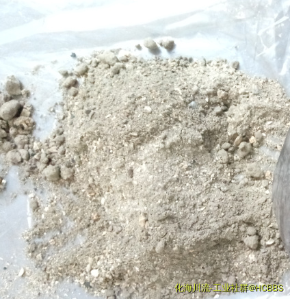

上图1(左)为干法排渣气化的灰渣;图2(右侧)为液态排渣气化的灰渣。请大家分析两种气化灰渣的品质。

这么是看不出来的,需要做分析,看各种成分的比例,还有就是你需要用灰渣做什么。

看碳含量,碱金属等等

如题:排渣方式的对比干湿法排渣=谈谈鲁奇(干法)与BGL(液态):1、气化反应机理相同;2、反应温度不同,鲁奇反应温度远低于BGL,从而灰床(300℃左右)远小于液态渣(1300左右)的温度,取决于煤的灰熔点,数据仅供参考;3、床层不同,鲁奇有灰床(作用①加热气化剂②支撑床层③保护炉篦)、BGL无灰床,是液态渣池(熔融状态)4、排渣方式不同,鲁奇排渣是灰渣被气化剂降温后通过旋转炉篦破碎再经渣锁装置排出装置、而BGL是液态渣直接排入激冷室的水中,瞬间激冷,形成玻璃态的惰性渣,然后经渣锁排出装置(直观对比,鲁奇渣好比是烧砖窑烧出来的炉渣,而BGL的则像融化的岩浆);5、渣的形态不同:鲁奇渣相对松散、孔隙率大,BGL液态渣激冷后成为玻璃态碎渣,质地硬实,孔隙率小,可以用晶莹但不剔透状态描述;6、颜色不同:普遍鲁奇发灰、BGL发黑或发青(其颜色主要是和煤中的金属元素有关系);7、反应温度不同使得灰渣中的残碳量不同,鲁奇3-5%、BGL<1%;其他元素也不同(需分析)温度高的BGL渣更容易固化有害元素;

BGL挖炉出来的渣,很均匀

怎么看着就像泥状的渣  详情 回复 发表于 2019-11-1 14:21

硬的,脆,像玻璃一样

不是很确定你提到的品质具体指哪些方面,是从渣形态判断燃烧室工况,还是说从渣颜色判断碳转化率,还是说从渣组成判断外卖处理难易程度。
干法排渣目前应该只有壳牌炉一家吧??基本上出的都是粗渣,残碳很低,颜色也浅。
湿法排渣激冷流程都是这样,不可避免会把细渣夹带一部分进入粗渣,细渣残碳高,所以最后出来的粗渣就发黑。
