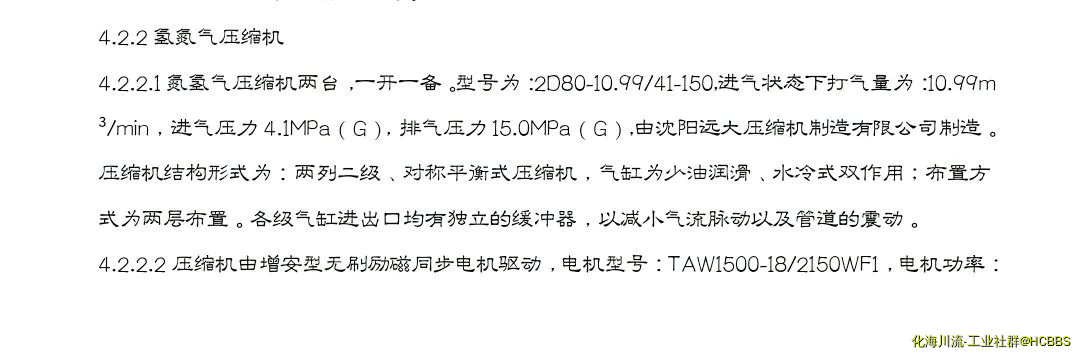

10.99立方每小时等于多少标方?进气压力4.1兆帕,温度40.出口温度110.当地大气压应该是890

简单公式——计算结果:
484.218
公式中的101.325用89替换吧

标方是跟当地大气压做对比的吗?还是标准大气压101.325KPa做对比?  详情 回复 发表于 2019-4-8 08:21
发表于 2019-4-8 08:21:50
你说得对,应该是跟标准大气压相比吧  详情 回复 发表于 2019-4-8 20:58
你说得对,应该是跟标准大气压相比吧
