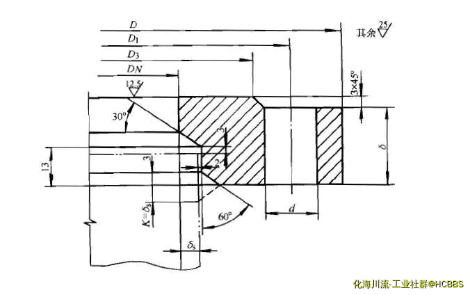

       这几天遇到一家比较头疼的企业,DN1000的甲型设备法兰,图纸其他部分都没有标公差,唯独内径公差0~0.01mm。我也就纳闷了,这图纸设计人员是不是有点问题。直径1米卷制成的筒体公差也没有这么小,法兰内径公差这么小,筒体加工好能套进去吗?
       和采购沟通来,沟通去,说必须按图纸加工,我也就不会了。

设备法兰由机加工,内径公差0~0.01mm可以达到。
发表于 2019-4-3 15:39:46
公差是可以达到,但是问题是,甲型法兰是筒体穿到法兰内径里面焊接的。筒体卷制出来的公差能定大,到时候穿不进去怎么办。在把法兰内径车大一点?  详情 回复 发表于 2019-4-3 16:00

要符合相应的法兰标准
发表于 2019-4-3 15:41:02
标准公差是0-3.0mm。我想不通的是,为何要做这么小的公差。  详情 回复 发表于 2019-4-3 16:01
公差是可以达到,但是问题是,甲型法兰是筒体穿到法兰内径里面焊接的。筒体卷制出来的公差肯定大,到时候穿不进去怎么办。再把法兰内径车大一点?

要符合相应的法兰标准

标准是最低要求!

估计是图纸上标错了,甲型平焊法兰没有必要给这么严的公差啊

我们自己加工甲型法兰,还要等到筒体卷完之后配做呢。
可能他们的筒体是整体锻件加工的吧,哈哈

把筒体卷小一些不就可以了吗。

卷小一点,也存在椭圆度的问题。卷制的椭圆度也肯定超过0.5mm了吧。

整体锻件的筒体配平焊法兰?难以理解

设计的时候法兰内壁与筒体外壁之间不是有2mm的间隙吗?
发表于 2019-4-4 13:13:46
甲型法兰 DN1000 内径就是1000,没有间隙。 管法兰内径是留过间隙的。  详情 回复 发表于 2019-4-4 13:33
管法兰内径是留过间隙的。
发表于 2019-4-4 13:33:11
与筒体装配怎么没有间隙呢  详情 回复 发表于 2019-4-4 16:14

这种不用管他,法兰按规定制作  到时候筒体小一点  你们要是焊接连接 焊完谁知道公差多大 这不是搞笑么?

法兰知道按规定符合她的要求   筒体符合150要求就行了

用甲型法兰,压力肯定不高,加工精度完全没必要这么高,压力容器制造又不是绣花,该怎么干就怎么干,没必要纠结这个,按常规做就是。
