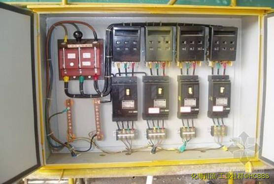

从这个图片看不出接地是TN-S系统还是TN-C系统,请各位老师指教,多谢!

TN-S

TN-S

TN-S系统,零排和地排分开了

零地分开,早期是零地不分。原来都叫保护接地,现在叫保护接零。

TN-S

TN-S  零线与保护分开了,分别接的

图片模糊,看不太清,
看得出,有地,有零线,肯定不是TN-C系统了
如果柜内进线电缆地,零分开,且进线电缆上口,地,零线分开,就是TN-S系统
如果进线电缆上口,地,零线合并,那就是TN-C-S系统了。
