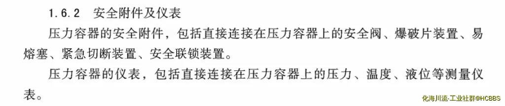

18609815212VIP会员 VIP会员 | 显示全部楼层       最后访问IP陕西省
不是
发表于 2019-3-31 16:29:42
压力表、温度计、液位计属于仪表。。按TSG21-2016  适用的压力容器范围包括①压力容器本体②安全附件③仪表。这构成了一个完整的压力容器。压力容器属于特种设备。它包含压力表、温度计、液位计。但没法单独说压力表、温度计、液位计属于特种设备,它们也可以装在不是压力容器的设备上面。比如,水银体温表属于温度计,你应该没法说它是压力容器吧?在2014版《特种设备目录》中,包含安全附件,但是没有提及压力表、温度计、液位计。

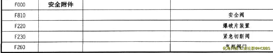

abcdsysVIP会员 VIP会员 | 显示全部楼层       最后访问IP山东省
不是特种设备,属于仪表
见下图
截取自TSG21-2016
发表于 2019-4-2 11:11:50

amway1983VIP会员 VIP会员 | 显示全部楼层       最后访问IP江西省
TSG 21-2016第1.6.2条 安全附件及仪表:
压力容器的仪表,包括直接连接在压力容器上的压力、温度、液位等测量仪表,不属于安全附件,准确说应属于压力容器的仪表
发表于 2019-4-2 11:16:16

dsjceVIP会员 VIP会员 | 显示全部楼层       最后访问IP内蒙古自治区
按种类,肯定不是。
