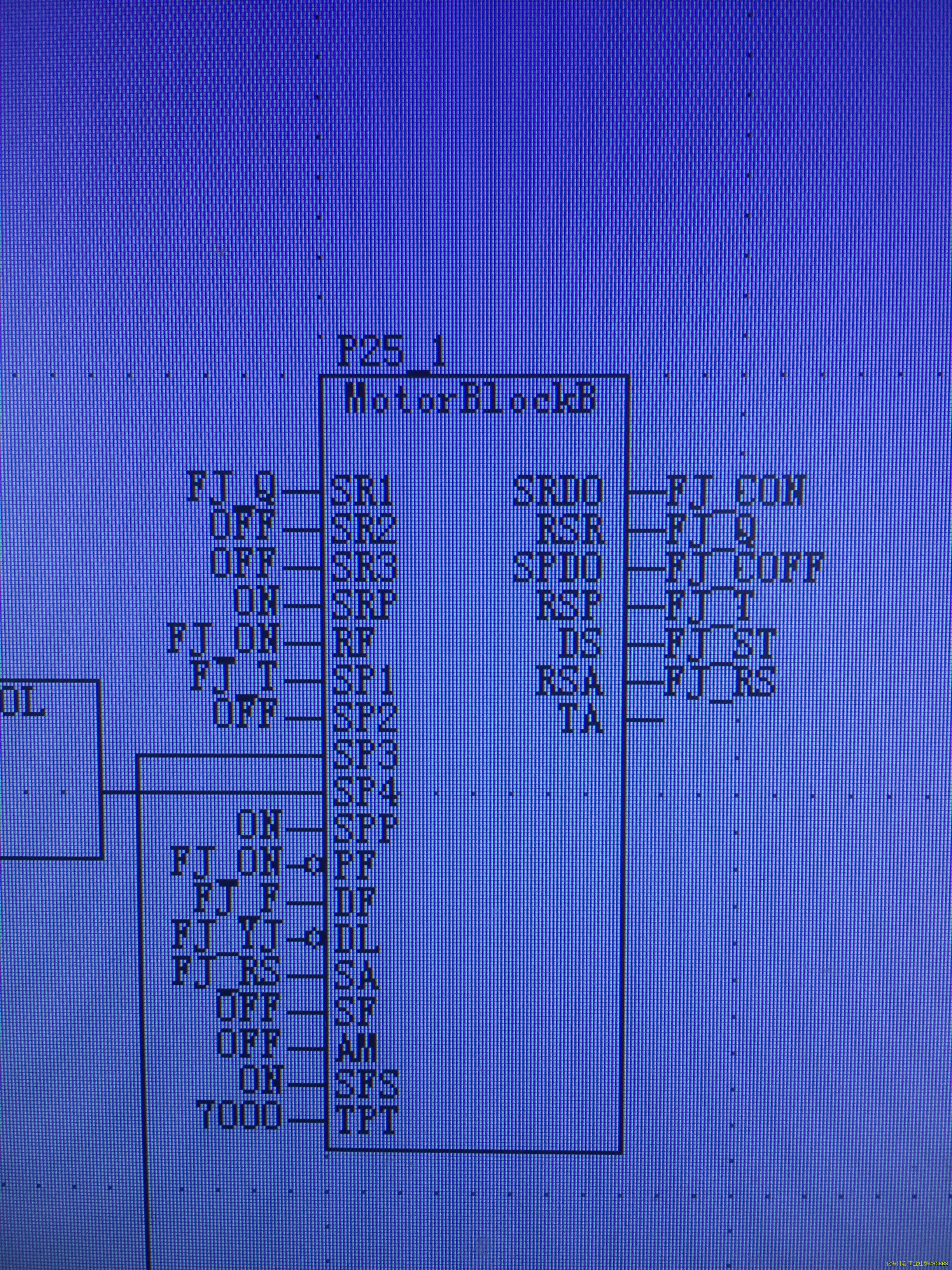

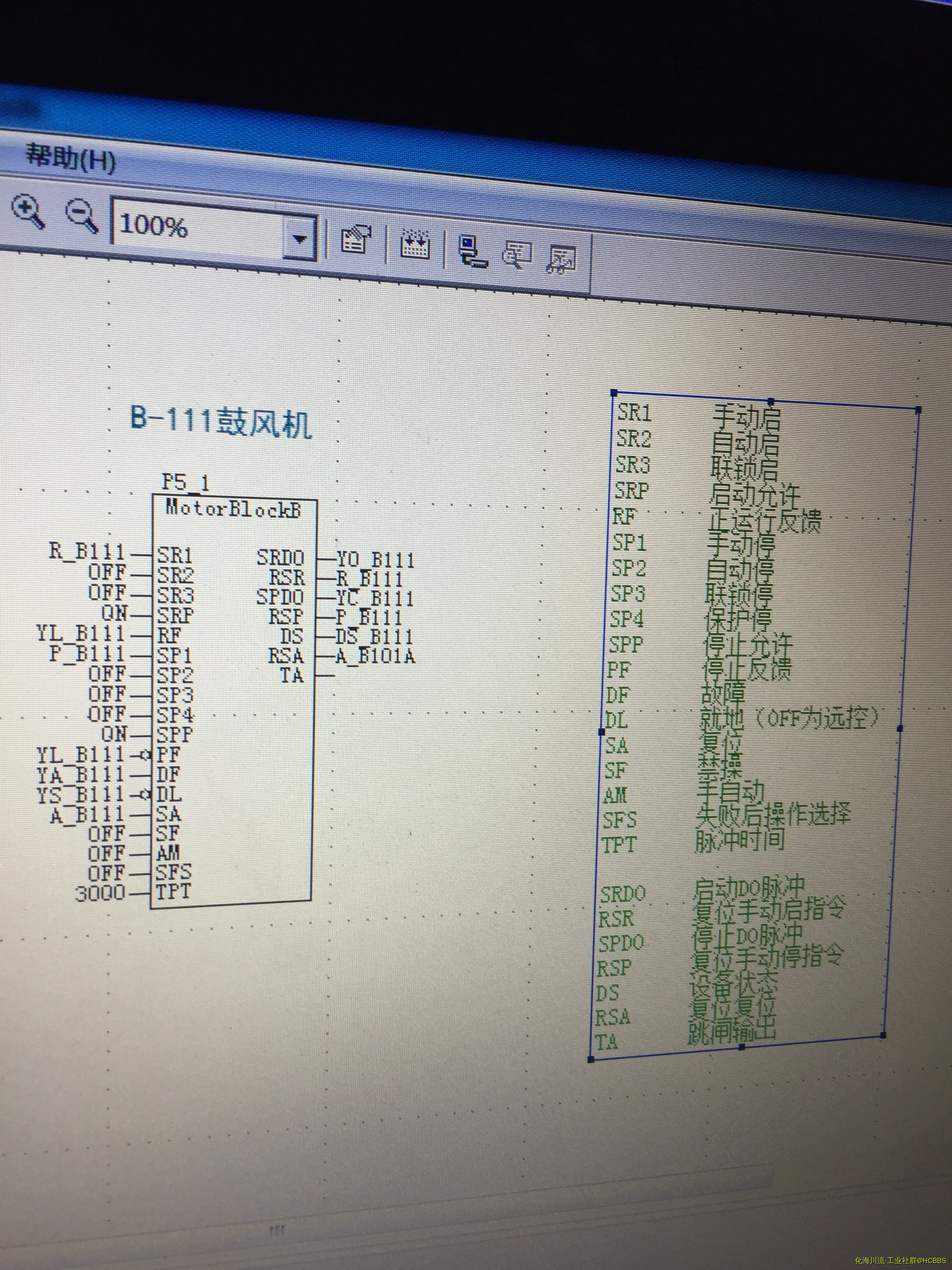

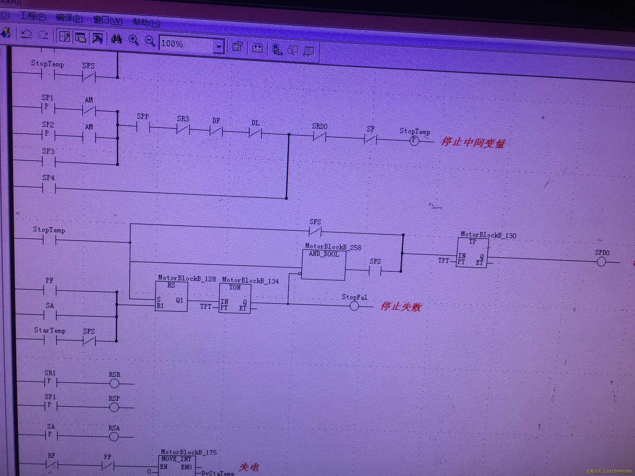

图一是停止程序,图二是引脚注释,按照程序,停止中间变量为ON时,还需要再和RS触发器的输出取反做逻辑才会有停车信号,那么问题来了,我看不懂那个RS触发器了,既然停止信号中间变量已经为ON,按程序标注,必须停车反馈PF或者复位信号SA有一个为ON才能正常输出停车信号?可是还没有停车信号输出哪来的停车反馈,没有点复位也没有复位信号,都为OFF的时候,RS触发器输出为ON,取反后为OFF,和停车中间变量为ON做逻辑与后输出还是OFF,这车还是停不了啊,这是什么逻辑,哪位大哥好心解释一下,万分感谢!

那两个重复的图只是注释,剩下的两个图才是模块和模块注释程序逻辑,看了一上午也没弄明白为什么程序的逻辑

sfs置01都可以,3秒内无停止反馈报警,没毛病

可我看到停止反馈还参与到停止信号的输出了呀!主要我看不太懂停止反馈和复位信号到RS触发器后,还要和停止中间变量做逻辑与?意思是停止反馈和复位信号什么状态才能停车?

尤其是Rs触发器后面那个取反输入有什么作用?

失败后操作选择决定是否报警,取反才能在失败后警条件下停车

停止反馈不参与输出PF

可程序里RS触发之后的输出也连到逻辑与模块了呀?您方便加个微信么哥

好像有点理解了,走进死胡同了,谢谢了

正常如果连锁停车时,还未输出停车信号时候PF为OFF,复位SA也为OFF,SFS不考虑,所以当RS触发器S1引脚为ON时候,输出为ON,这有毛病没?取反后为OFF,这和停止中间变量为ON做逻辑与,还是OFF输出,这还咋停车?

是不是因为那个延时TON模块,在停车时候因为延时的原因ON信号给不到逻辑与模块,这样就会输出停车信号?

TPTON这些定时器典型的IEC,搞懂就全明白了
