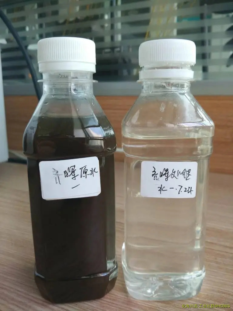

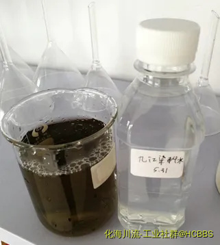

这个五吨的水单独处理后再与生活污水混合进入生化系统,我们做过。
发表于 2019-8-12 12:43:55
水的颜色看着是不错,但是检测数据达标了嘛  详情 回复 发表于 2019-8-12 13:54
瞬間、煙花VIP会员 VIP会员 | 显示全部楼层       最后访问IP河北省
发表于 2019-8-12 13:54:18
