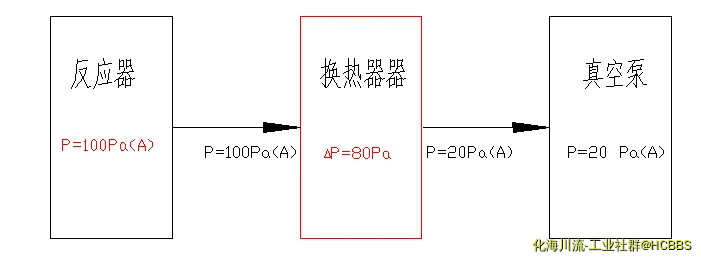

条件:
壳程:烟气,流量10000 kg/h125°C进,70°C出。(原来误写成75°C,谢谢低调的牛人指出)
管程:循环水,30°C进,40°C出。
换热管:φ25×2.5
要求:设计1台固定管板式换热器,要求壳程压降:80 Pa
分析:该换热器的特殊性在于它的要求壳程压降:80 Pa。因此有如下特点:
           任何壳程强化传热措施都不可取——为了降低壳程阻力,翅片,折流杆等措施不能有(光管)
           φ25×2.5换热管,常规管心距是32,在这里不行——为了降低壳程阻力,必须稀疏布管(50)
           常规的折流板间距,在这里也不行——为了降低壳程阻力,必须稀疏布置折流板(仅用了1块)
           难度:调整管心距折流板间距,需要巨大的工作量和耐心。
提示因为压降非常小,所以换热效果极差——K非常小
设计换热器大师软件。有软件计算,难度就显著降低,可以在5分钟内设计好这台换热器。
        现在把设计结果分享给大家:

工程背景:
反应器要求绝压 100 Pa(A),反应器后是换热器,换热器后面接真空泵。真空泵抽真空到 20 Pa(A),
因此留给换热器的压降只有80 Pa。
这就是换热器设计中,“容许压降”的重要性。在此,容许压降压倒一切,而不是无谓地高喊换热器效率。
