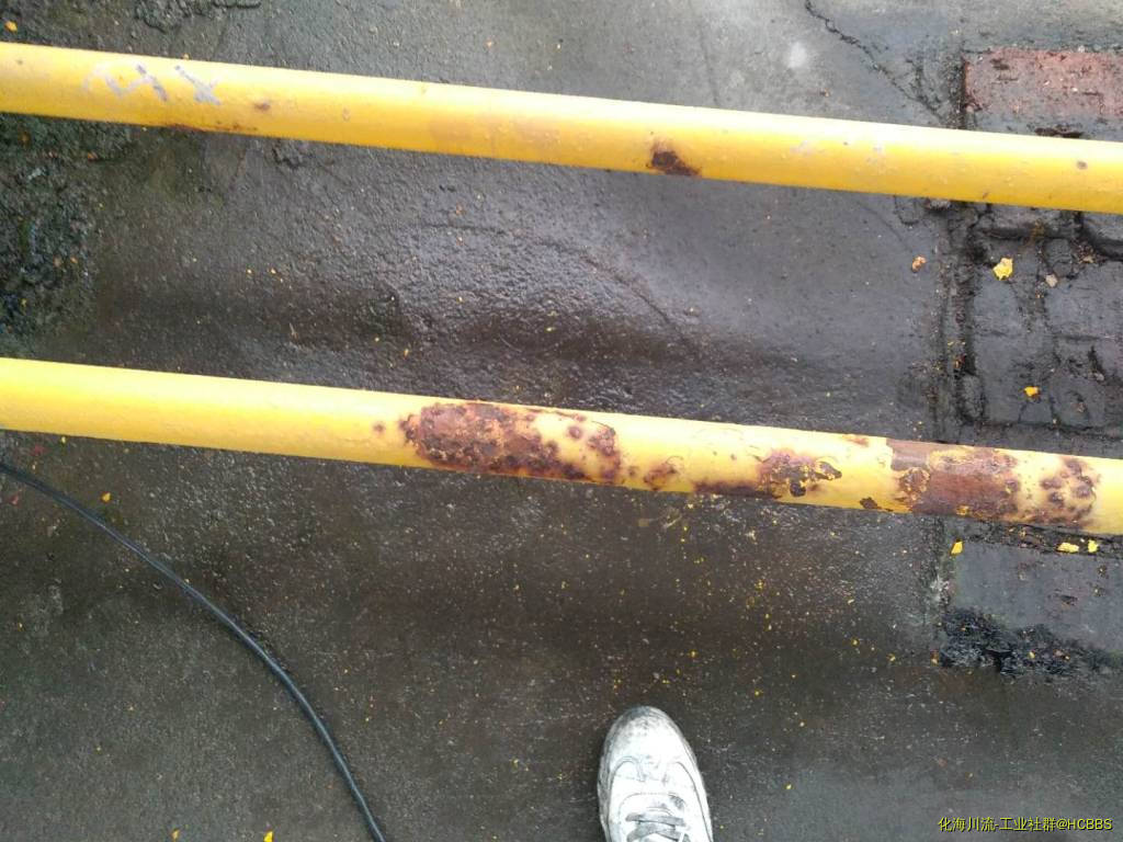

责令限期整改书液氨储罐区输氨管道存在腐蚀鼓包、流向标志脱落现象进行整改!
能看出鼓包吗?
能看出鼓包吗?
请问大家这算鼓包吗?标准外径数据:57mm,实测数据56.50mm和56.45mm,我改怎么按照要求来整改?

应该只是外部腐蚀吧?除锈刷漆重新做一遍即可
发表于 2019-3-27 22:04:04
安全起见,换管道吧。这个管道腐蚀不能看表面了。
发表于 2019-3-27 22:28:58
无水液体氨几乎没有腐蚀,要不设计时不会选用碳钢管道的。若要是想看管道腐蚀情况,测一下壁厚,壁厚没问题,就是管道外表面除锈刷漆就可。  详情 回复 发表于 2019-3-28 08:35

应该是锈蚀,不算鼓包,除锈刷漆即可。不过管道能不能用要看厚度,不要看外径。

液氨输送管道用不锈钢管比较省事。
另外如果不影响生产使用,用略低于DN50的管就不算压力管道了。

没预算就刷漆,有钱换不锈钢管

测测壁厚,没问题重新防腐

这个应该是锈蚀。为了安全起见,必须做好管线防腐工作,否则出现腐蚀穿孔泄漏就是大事了;至于更换管道的问题可以再和安监局的沟通一下,说明一下具体状况。谢谢!

首先我说:安监局用词不当!
其次:直接换管道!从红褐色腐蚀斑点看,可以肯定是电化学腐蚀。液氨管道排料及检修过程中,容易受空气的污染,空气中的氧和二氧化碳则促进氨对钢的腐蚀。其反应如下:反应中生成的氨基甲酸氨对碳钢有强烈的腐蚀作用,使钢材表面的钝化膜破裂,并在此产生阳极型腐蚀。
可以判断内部结晶已经堵塞,直接换管道吧!

除锈后测测厚。若合格,则涂漆防锈。

其实我认为穿过水泥墩,那个上部分管道外露的可能腐蚀更严重一些

除除锈,再刷漆
