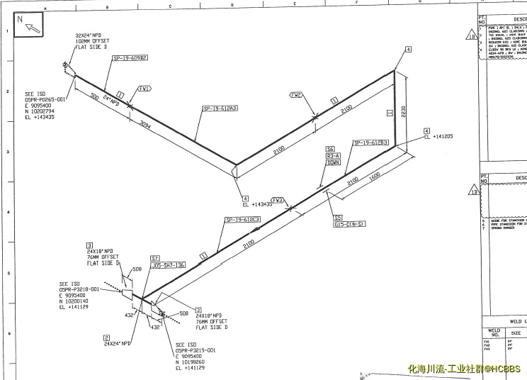

本人想学习管道知识,想问问大家看图纸中的这些符号去哪里对比查看?FW2     fw1    24‘npd   s5  G15-C(N-S)   SP-19-609B2 等这些都是什么意思???麻烦各位了。还有看这些字符买什么书好?

管架  大小头  套管  管底表高  物料介质  管段号  材质

FW-field weld 现场焊接的焊口 数字是编号第几个焊口   NPD-normal  pipe diameter-公称管道直径  S5-与右侧的材料表对应,S-support ,本张图纸的第五个支架,
发表于 2019-3-25 18:45:15
G15-C(N-S) --这个具体的S5建号的支架号,支架规格书里面有,这个支架代号的支架
发表于 2019-3-25 18:46:25
单管图号:SP-19-609B2,连接的下一张图纸的编号

常用管件就是弯头、三通、大小头之类的,弯头变向、三通分支、大小头变径,可以看看GB∕T 12459-2017,上面代号、参数啥都有
