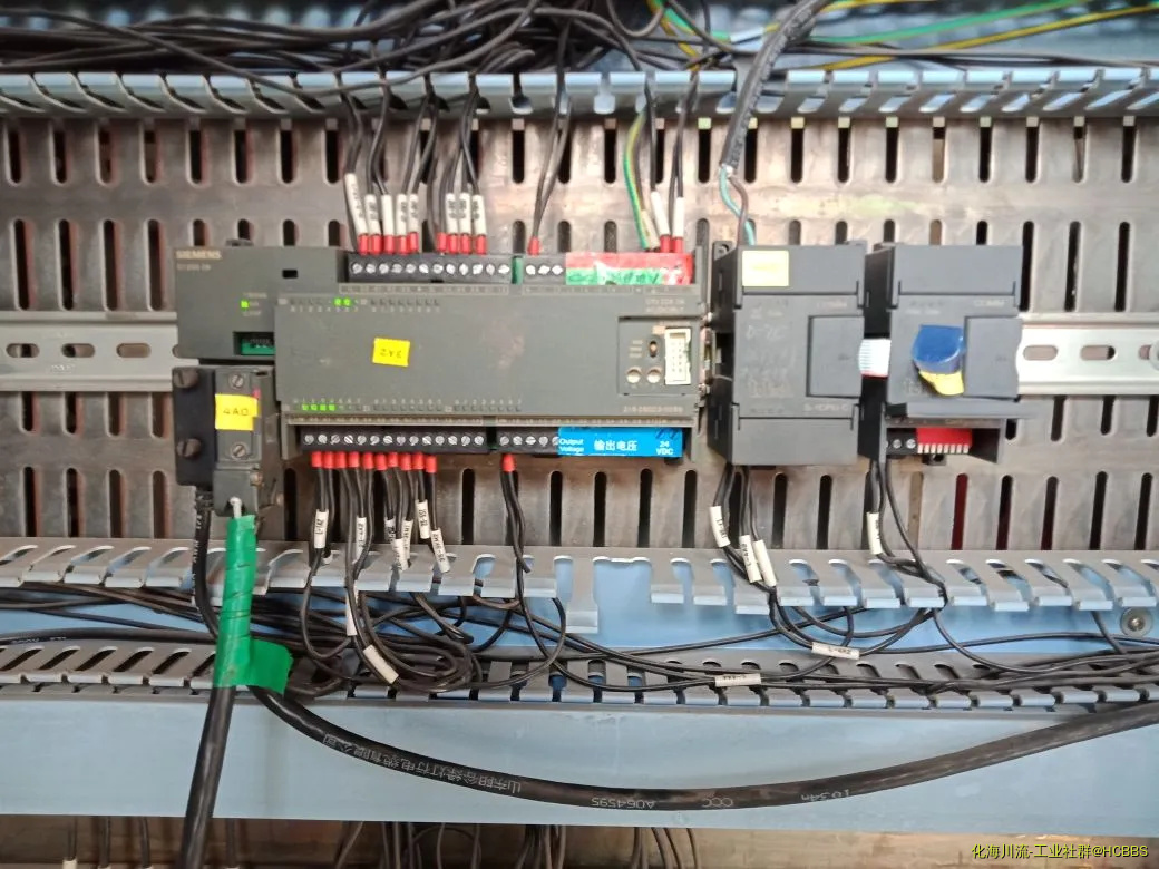

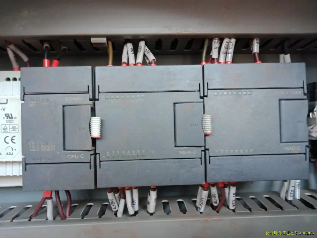

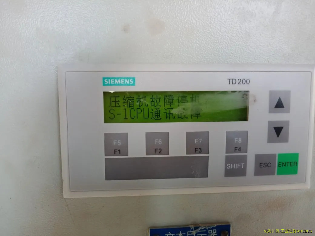

西门子s7-200与拓展模块无通讯是什么原因,通讯线检查过没有问题,用着用着出现了通讯故障,求各位大神帮我分析一下是那的原因

wx_笨小子[咖啡]64664VIP会员 VIP会员 | 显示全部楼层       最后访问IP内蒙古自治区
dp,指示灯都不亮查电源
发表于 2019-3-24 14:05:00
俺123楼主 VIP会员 VIP会员 | 显示全部楼层       最后访问IP山东省
第三张拓展模块是没有送电送上电后还是显示通讯故障我送电试过
发表于 2019-3-24 20:19:05
huio1983VIP会员 VIP会员 | 显示全部楼层       最后访问IP江西省
检查直流电压
发表于 2019-3-25 15:59:11
电压正常,cpu与拓展模块通讯不上应该是485通讯,我不知道是不是cpu程序里是不是有通讯地址的设定,各位大神帮我分析一下
发表于 2019-3-29 23:30:55
用替换法,更换拓展模块试一下吧
发表于 2019-4-18 14:17:24
RongshuOfDreamVIP会员 VIP会员 | 显示全部楼层       最后访问IP北京市
你PLC的CPU看着像是西门子原装货,你后面的模块全是国产仿制产品,出现通讯不稳定或是其它问题不奇怪吧!还有啥可查的,换之!!!
