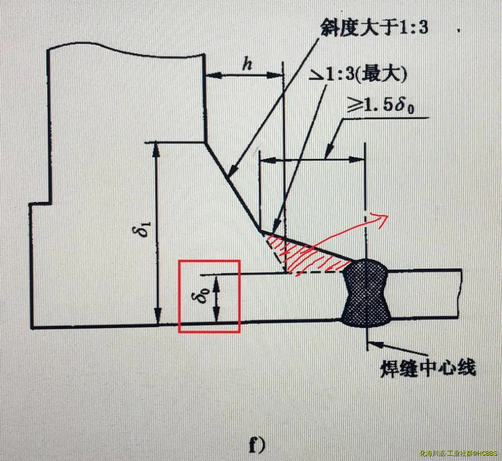

[讨论] 容器法兰-长颈对焊法兰计算疑问
14.3K |28
yechao25038VIP会员 VIP会员 | 显示全部楼层 |阅读模式       最后访问IP山东省
海川硕士一年  |  头衔:  【小学徒】
如图,δ0—法兰颈部小端有效厚度,计算书里为28,但是我看150.3 P187 图7-1 f),感觉应该是18,大家的意见呢?(图片为公司以前图纸和计算文件,闲来无事翻看学*一下
公司要求为了节约成本,大直径,压力较高(PN40及以上)的容器法兰都要设计成非标的(后附图纸的法兰虽然外径、螺栓和密封面参照标准,但是法兰厚度、总高度要比标准小);设计过几个非标设备法兰,可能是因为直径较大的原因,如果参照标准,法兰直边段的厚度总比和筒体厚度厚很多,按标准修正、或更改δ0重新计算,都会使法兰厚度**增加,反而成本还高了。大家是如何设计非标长颈对焊法兰的呢?
